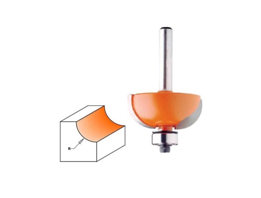

Er der nogen som ved hvor man kan købe et hulkehl-fræsejern med nedenstående profil? Eller bare hvad profilen hedder...
Jeg skal til at lave inddækninger til mine vinduer og synes at det er sjovere at lave dem selv fremfor at købe dem til 48,95kr/m

Du skal bruge en hulkehl fræser med kugleleje i toppen.

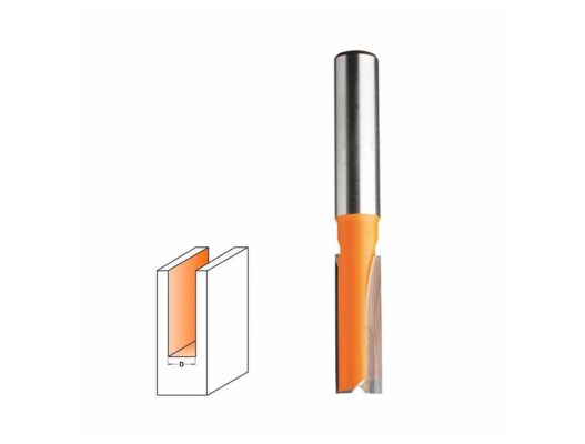

Derefter skal du bruge en notfræser til at lave den sidste lille kant. Dette jern skal så indstilles i dybden, og der skal bruges sidestyr på fræseren.

Jeg fandt løsningen ved at bruge google i laaaaang tid
Profilen hedder "cavetto" og kan blandt andet købes i mærkerne "CMT"(de orange) eller "Trend".
