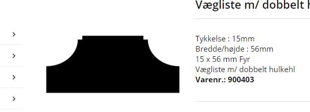

hjælp til fræsejern jonas995 13 02-04-2019 15:39 Er der nogen som ved hvor man kan købe et hulkehl-fræsejern med nedenstående profil? Eller bare hvad profilen hedder...Jeg skal til at lave inddækninger til mine vinduer og synes at det er sjovere at lave dem selv fremfor at købe dem til 48,95kr/m 4 svar Følg tråden Annonce Annonce Annonce

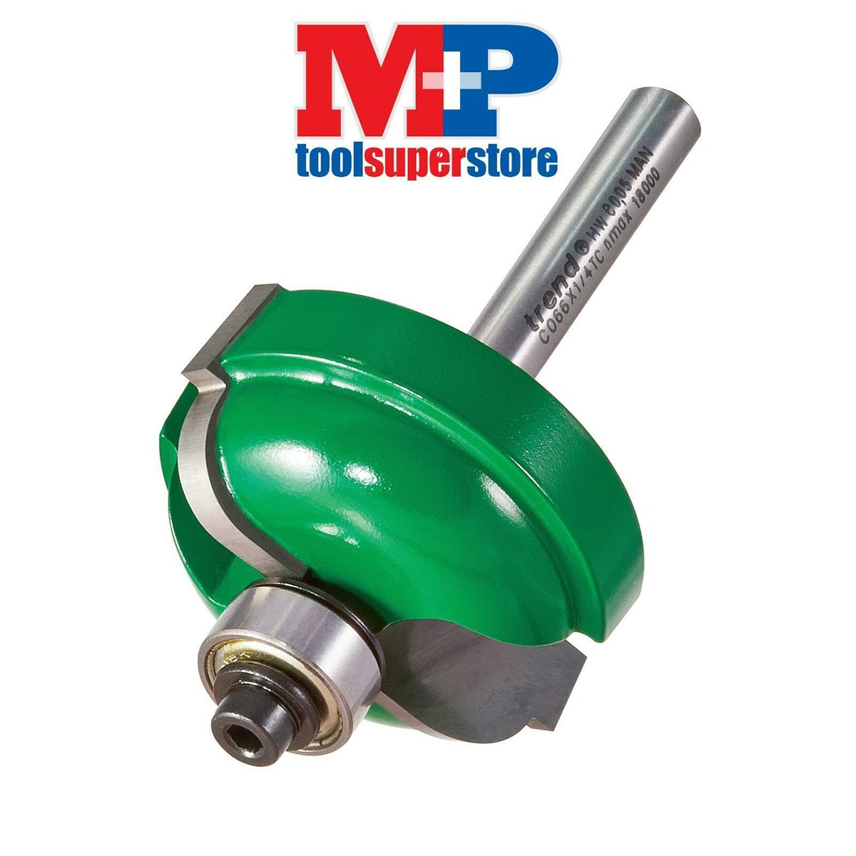

jonas995 Trådstarter 13 30-04-2019 20:12 Jeg fandt løsningen ved at bruge google i laaaaang tid Profilen hedder "cavetto" og kan blandt andet købes i mærkerne "CMT"(de orange) eller "Trend".
