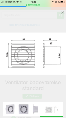

Jeg er i gang med at isolere mit skur, og har tænkt på at få en ventilator sat op inden jeg lukker det helt af.
Men har brug for hjælp til overgangsstykker fra ventilatoren til gitteret på udvendig side.
Ventilatorens mål (ses på billede)

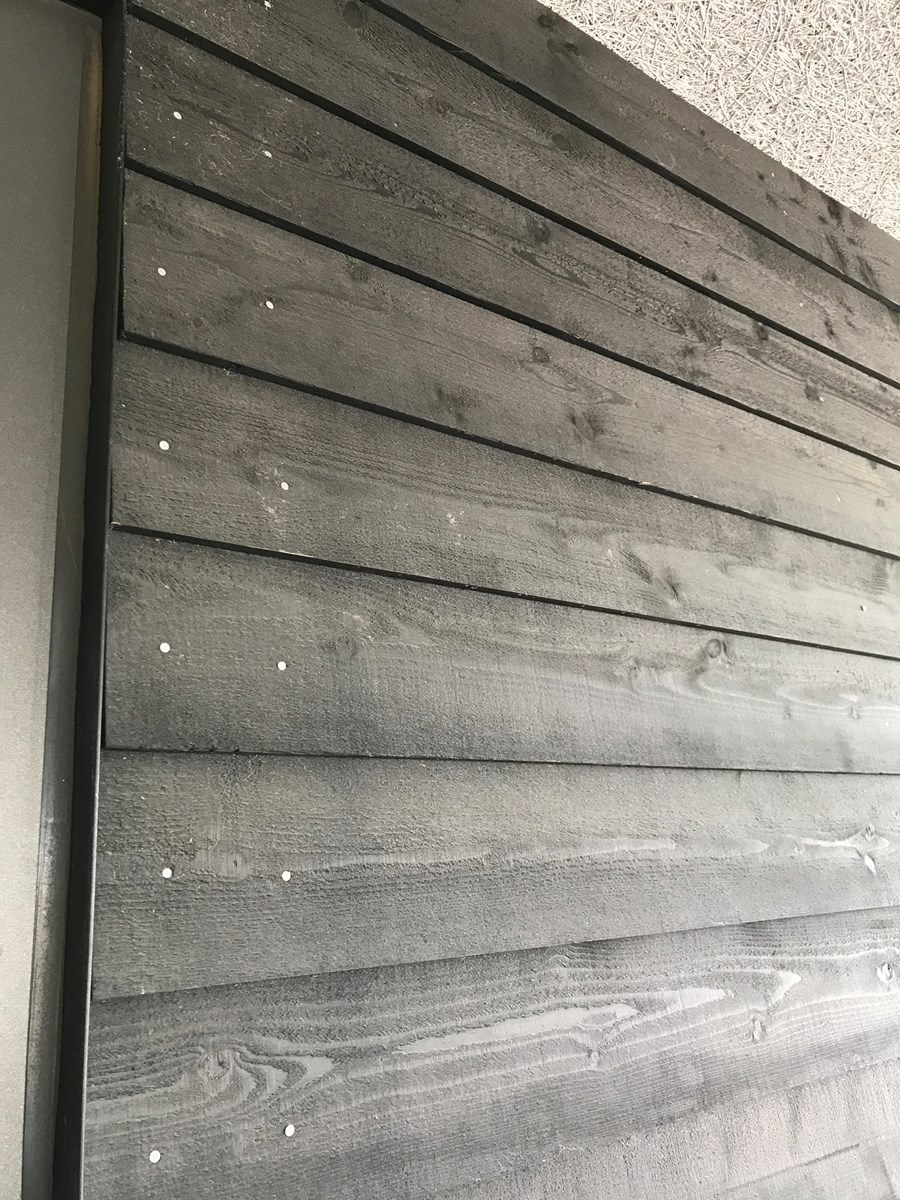

Gitteret på udvendig side må max være 10 cm højt, skyldes væggens opbygning på den anden side(billede)
Muren er 9,5 cm tyk/bred

Træ facade på udvendig side.

Det er jo kun et skur, så jeg ville nok blot tage et stykke ø 110 mm kloakrør til gennemføringen. Så finder du en passende rist til ydersiden.
