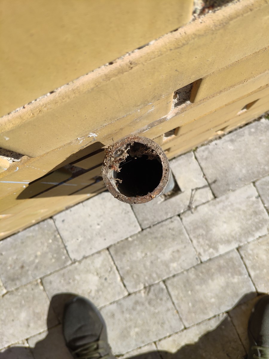

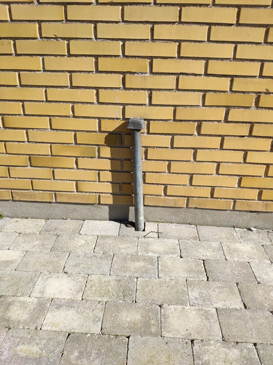

Rør ved gavl sunshine2003 305 01-04-2019 15:05 Hejsa , vi har dette rør som stikker op af vores belægning uden for , når jeg lugter ned i røret , syntes jeg det lugter svagt af olie , kan de være den gamle olie tank der ligger dernede ? Kan ikke finde noget om det i BBR 13 svar 1 2 › » Følg tråden Annonce Annonce Annonce
sunshine2003 Trådstarter 305 01-04-2019 16:19 Okay , hvorfor Harman bevaret røret ? Håber ikke det er fordi olietanken ikke er blændet af 😵? , Kunne man bare skære det over længere nede ? LDS Tip Automatisk tip Altid lave priser hos Harald Nyborg! Se ugens bedste tilbud her
S. Fabrin 16966 4400 01-04-2019 16:25 Okay , hvorfor Harman bevaret røret ? Håber ikke det er fordi olietanken ikke er blændet af 😵? , Kunne man bare skære det over længere nede ? Hvorfor røret er bevaret er svært at svare på, men din kommune kan svare på om tanken er afblændet. Du behøver ikke skære røret over længere nede. Du kan formentlig bare skrue det af, fordi der sikkert sidder en bøjning/vinkel, som der er skruet fast i. Tjek lige med kommunen om tanken er afmeldt, inden du foretager dig noget. fase
ev elmand 26993 7480 01-04-2019 18:48 Det er helt sikkert tankudluftning. Jeg mener man på et tidspunkt havde lov til at suge tanken tom og derefter fylde den med sand. Har nogen samlet det, kan det skilles ad. Samles igen ? ?m.v.h. Erik
Søren O 6665 7000 01-04-2019 18:53 Det kræver en stor rørtang hvis du vil skille det ad. Ellers kan du save eller skære røret over med nedstryger / vinkelsliber. Det vil nok være fornuftigt at lukke rørenden, evt. med en klat cement. Så undgår du at dine fliser synker. Søren O LDS Tip Automatisk tip Altid lave priser hos Harald Nyborg! Se ugens bedste tilbud her Annonce
S. Fabrin 16966 4400 01-04-2019 18:58 Det kræver da ikke nogen særlig rørtang udover, hvad der findes i velassorteret lav-del-selv værktøjskasse. 5/4" eller 1½" rør. :-) fase
Søren O 6665 7000 01-04-2019 19:32 Alt er relativt. Det er vel ikke standardudrustning for menigmand at have rørtang til 1 1/2" rør. Søren O
sunshine2003 Trådstarter 305 01-04-2019 19:56 Okay tak for det må lige ringe til kommunen imorgen og hører om den tidligere ejer , har meddelt han har blændet den af
Søren O 6665 7000 01-04-2019 20:13 Prøv at kigge i din BBR registrering. Der skal det stå om der er olietank - der skal også stå hvis den er blændet af. Søren O
Epoxymanden 730 4300 01-04-2019 20:28 Mig bekendt skal røret lukkes med prop hvis tanken er afmeldt. Der er intet der er umuligt, det umulige tager bare lidt længere tid.
