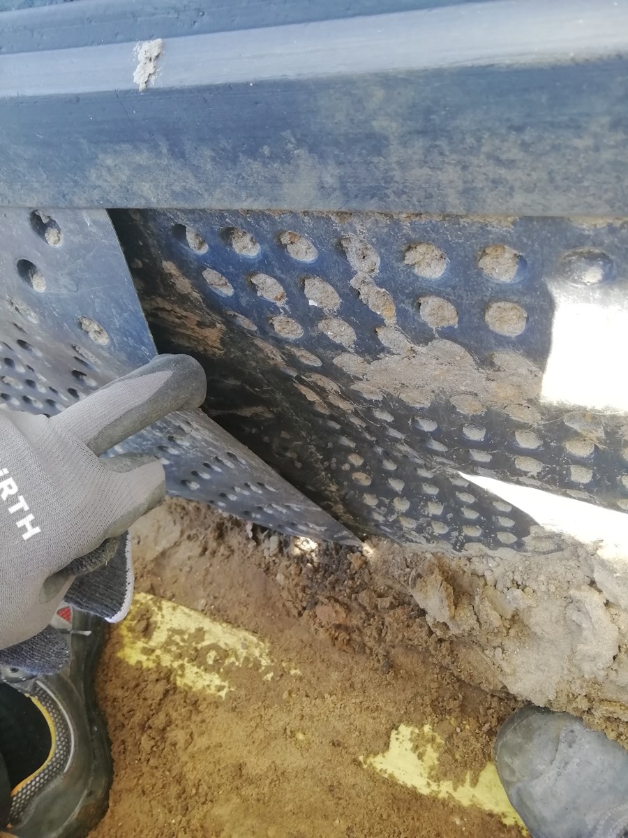

Hej.
Er det normalt, at disse plader ikke er tætnet med eksempelvis en form for fuge?
Mvh. Christian M
Som jeg ser det er der huller i dem, så en fuge ville jo være omsonst.
ev elmand skrev den 02-04-2019 20:33:26
 Det er ikke huller. Det er "bobler" hvor der er kommet jord i fra jorden rundt om. Så de er skam tætte. Derfor undre det mig os, at samlingerne ikke er tætnet.
Hvilken fuge bør man bruge?
Mvh. Christian M
Hvis der er overlæg så vil jeg ikke mene der skal fuges, vand søger jo nedad.

Der skal blot være 20cm overlæg.
