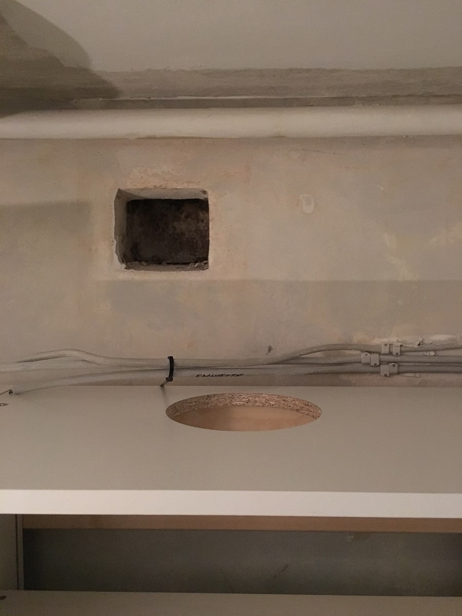

Jeg er igang med montering af nyt køkken.
Jeg var nødt til at forskyde skabet til emhætte 15 cm i forhold til tidligere skab og dermed også kanalen til emhætte.
Hvordan får jeg lettest forskudt et spirorør til at kunne ramme kanaler? Jeg vil gerne undgå for mange knæk.
Min plan B må blive en felxslange, men den vil jeg gerne undgå.

Hvis du gerne vil undgå flexslange kan du prøve med to 45 grader bøjninger, måske er du heldig at det lige passer.
Men ellers er en møjning i flexslange nok den nemmeste måde at få det samlet på.

Ellers eventuelt en flex lyddæmper
