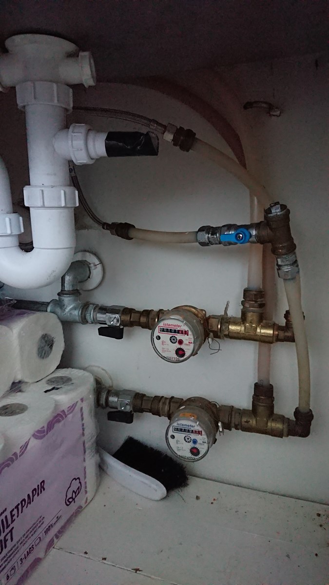

T stykke under håndvasken / opvaskemaskine installation
Jeg drømmer om at få en opvaskemaskine, men er lidt i tvivl om jeg må "gøre-det-selv" her eller der skal en vvs til? Må jeg tilslutte opvaskemaskinen i det T-stykke der er blændet? Hvis ja, nogen gode råd om hvad jeg bør montere der?

Hvis der er afspærringshane umiddelbart før tilslutning så må du selv tilslutte. Så det er spørgsmålet om den afspærringshane der sidder før nederste måler er " umiddelbar før"
Jeg ville lukke der og sætte 1/2 " kuglehane på, efterfulgt af 1/2" - 3/4 " overgang. Husk der kun skal pak garn og salve i gevind før og efter kuglehane. Ikke på selve 3/4" gevind som er på vaskemaskinens tilslutning.
