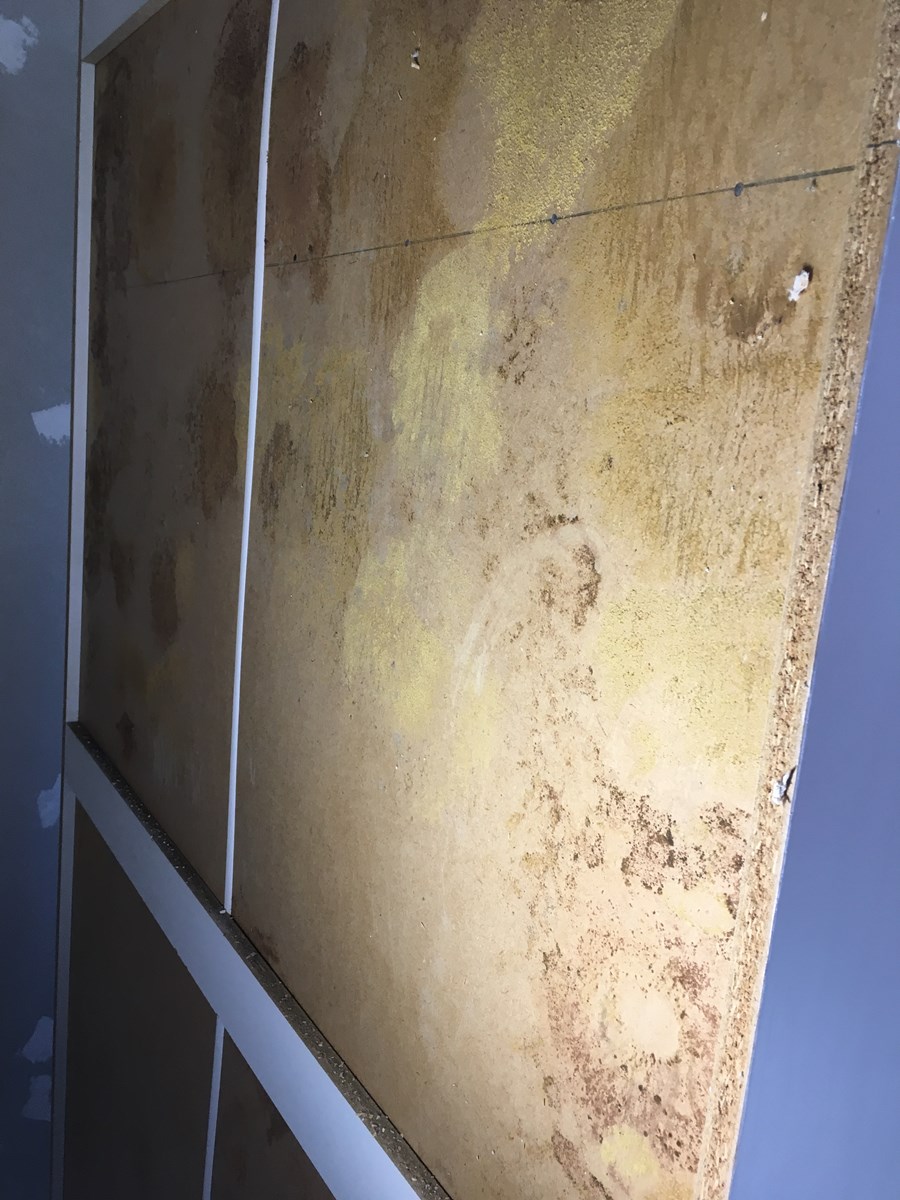

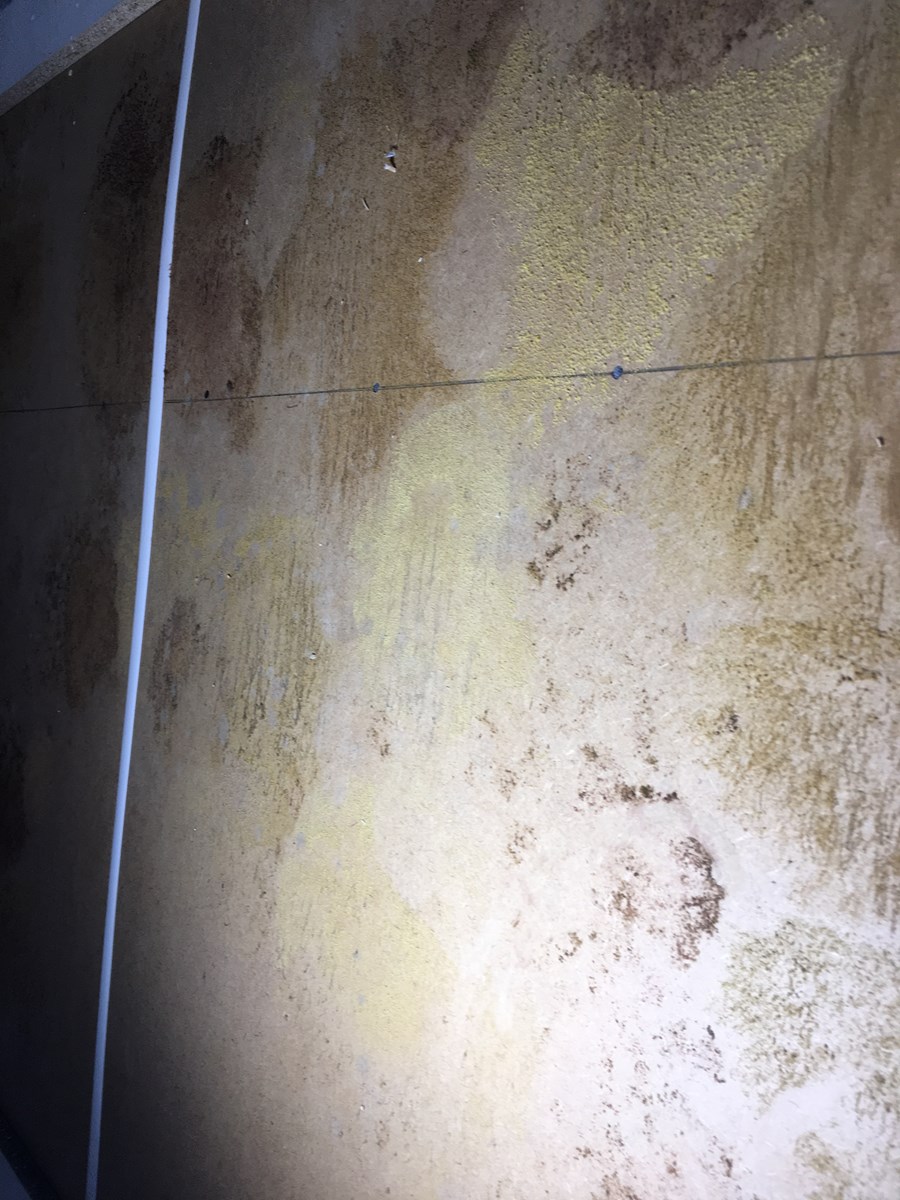

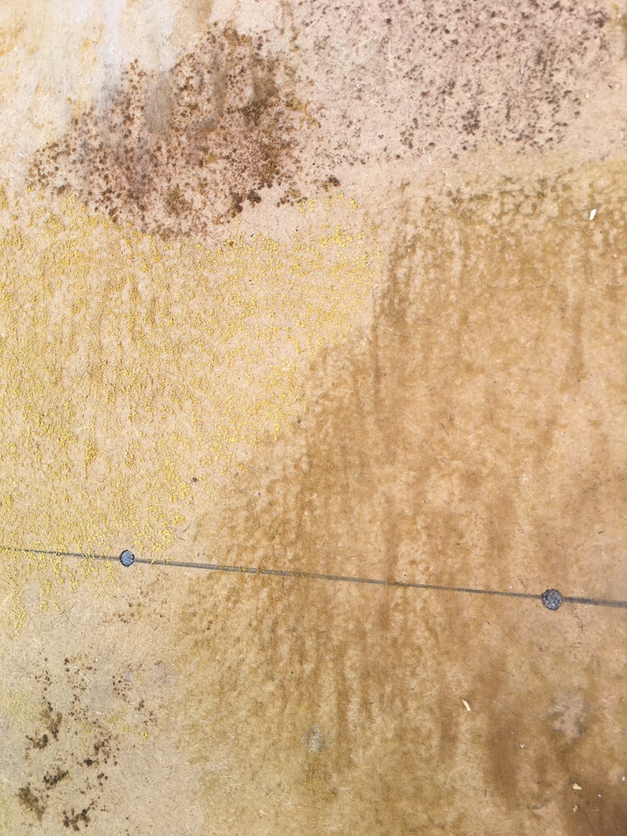

Vi har netop købt et nyere hus (2003) som står flot. Da vi er ved at fjerne savsmuldstapet fra børneværelset fjerner vi et indbygget skab, og der møder os det her syn da vi får det hevet ud (fotos vedhæftet).
Hvad er det? Noget vi bør være bekymrede for? Det ligner svamp. Overvejende gult, men med enkelte sort skjolder.

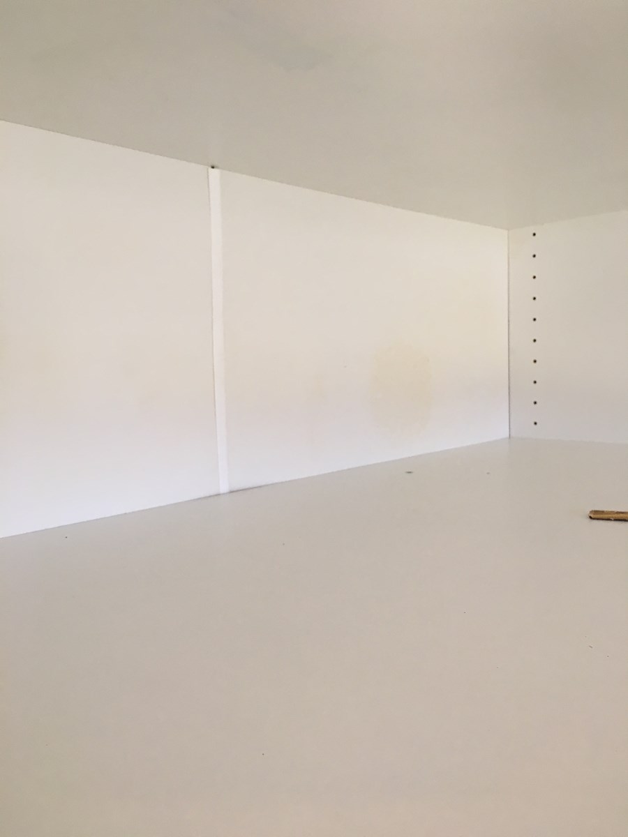

Vi kan se at det faktisk er trængt igennem bagbeklædningen og ind på den indvendige side af bagpladen.
Indvendig side af skabVæggen bag skabet

Det er skimmelsvamp. Er der badeværelse eller lignende på den anden side af væggen?
Bryggers, men der står kun et skab på den modsatte side. Ja, og vand/varmeinstallation.
Hvis det er skimmelsvamp.
Bør man så tage fat i ejerskifteforsikringen? Der er umiddelbart ikke noget at se på selve væggen, men et eller andet må jo have forsaget svampen?
Når der er bryggers og vandinstallation på den anden side af væggen så er der risiko for at det skyldes en utæthed. Det kan også skyldes byggefugt (som er udtørret nu, men var fugtigt da skabet blev sat op). Under alle omstændigheder er det en god ide at få undersøgt.
Ok. Tak. Hvor henvender man sig for at få sådan noget undersøgt?
Er det noget med at få en ud og måle fugten i væggen når vi har fået fjernet savsmuldstapeten (og fået vasket med rodalon?)
I øvrigt, så sidder savsmuldstapet bag skabet virkelig godt fast. Havde det været fugt fra væggen, ville scenariet så ikke mere have været at tapetet burde sidde løst?
Manglende udluftning kombineret med et Genveks anlæg som måske er slukket eller måske slet ikke er monteret i et hus fra 2003.
Hvis man lægger tøj eller sko ind i skabet som ikke er helt tørt kan det også give samme effekt.
Det eller byggefugt tror jeg mest på, når nu tapet sidder godt fast på væggen.

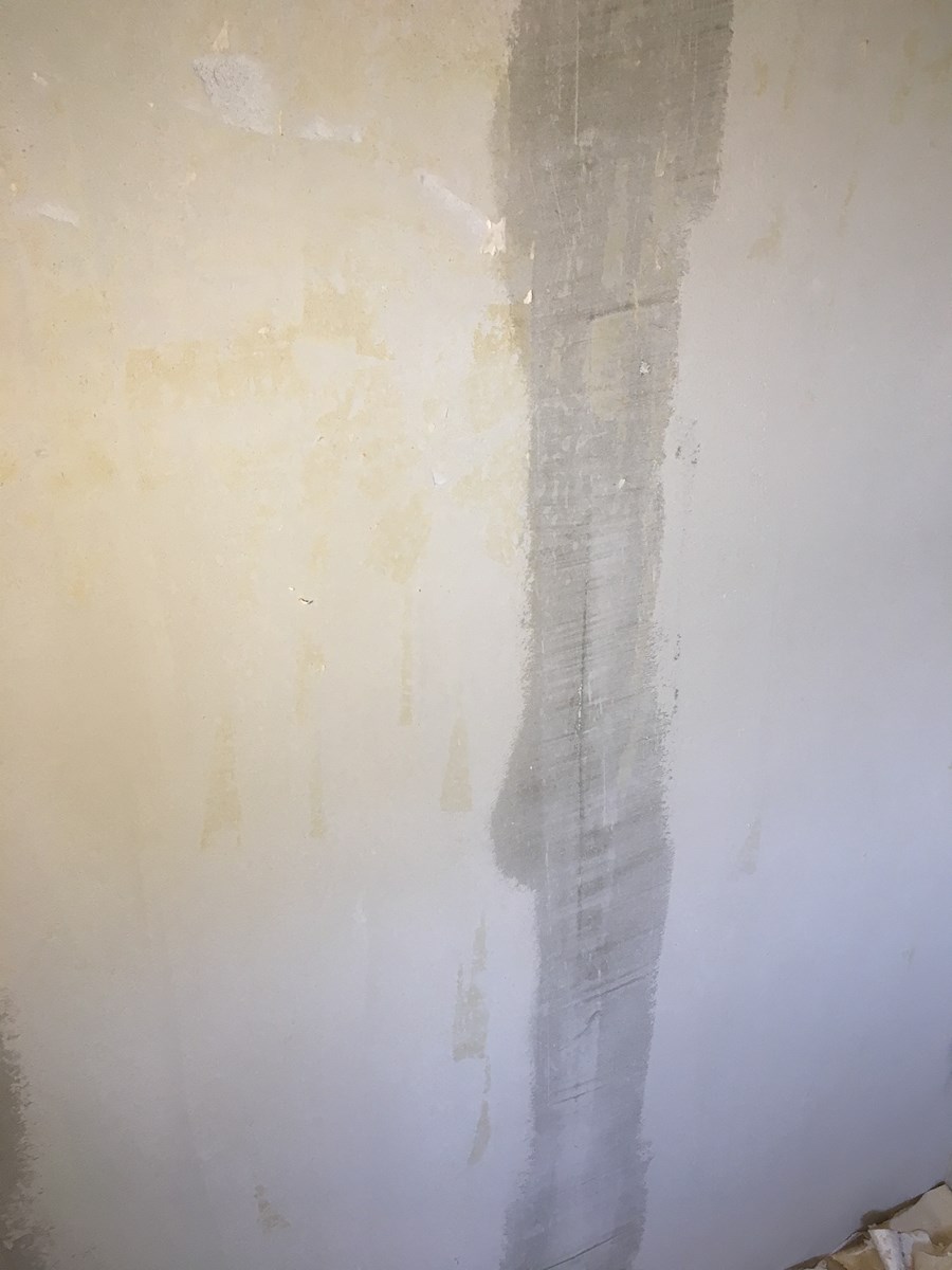

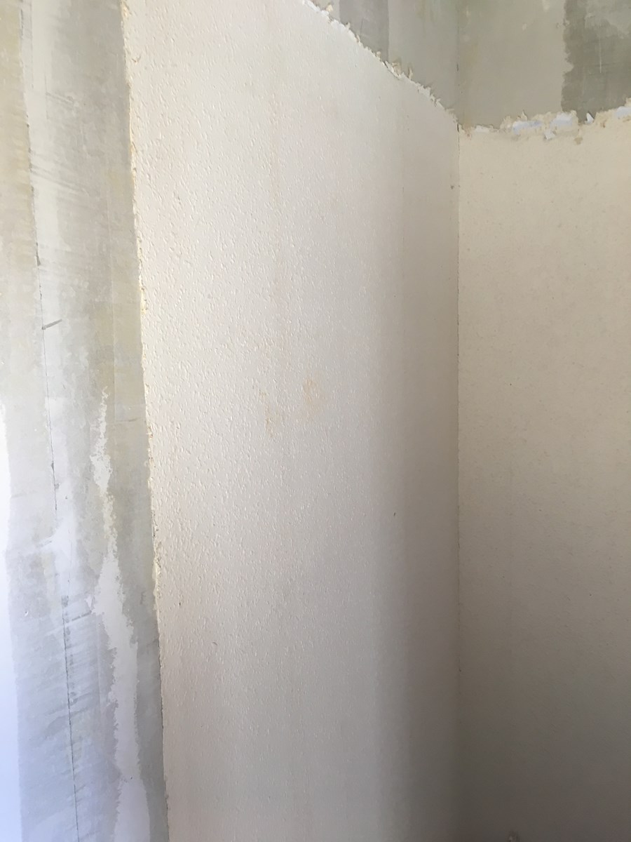

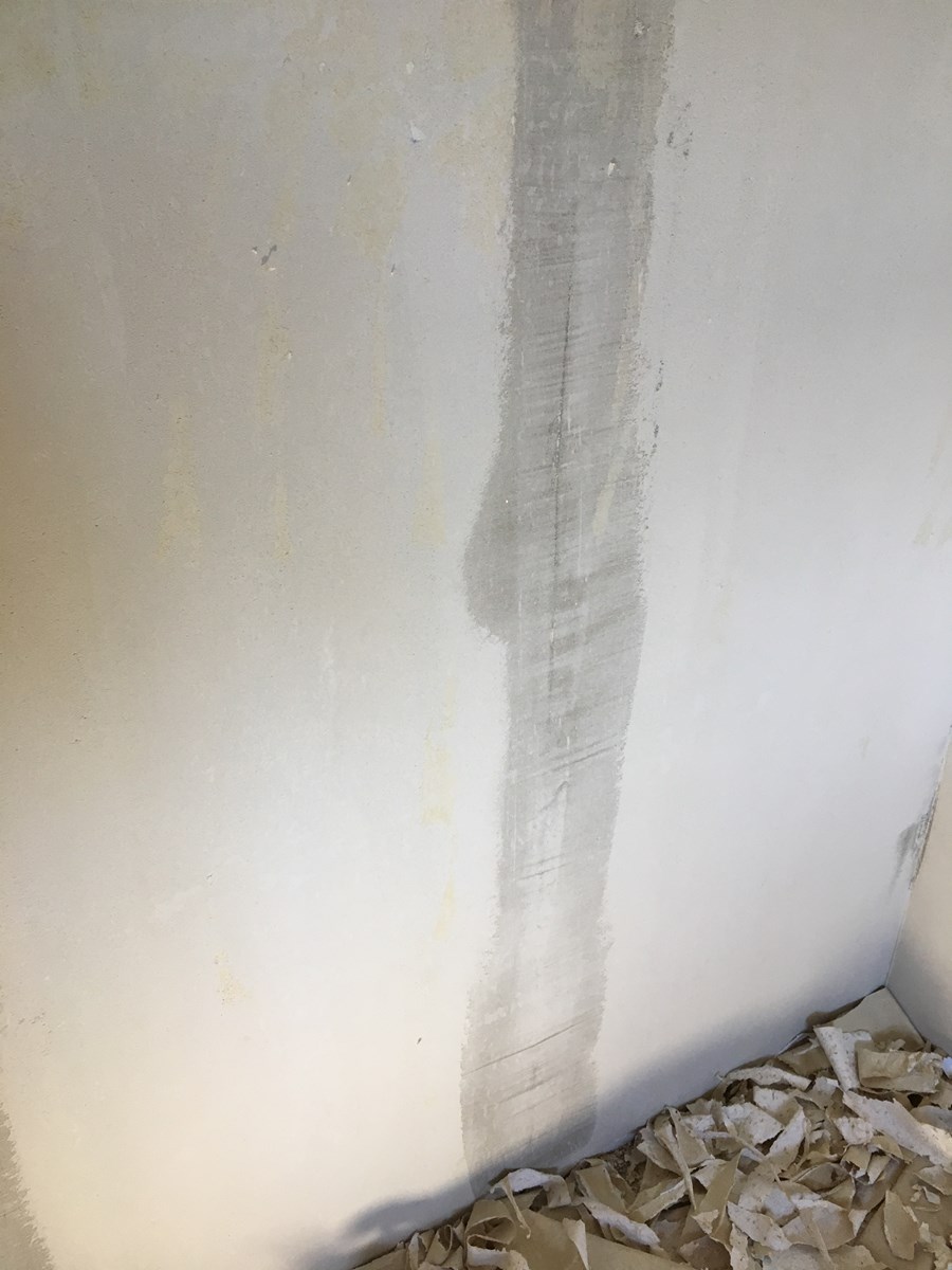

Hvordan ser væggen ud under tapetet?
Med mindre der er tale om rørskade, tror jeg ikke i får noget ud af forsikringen.
Start med at få målt fugt i konstruktionen på begge sider af muren. Jeres forsikring kan sikkert anvise en samarbejdspartner, men de er jo ofte i lommen på hinanden, så find en uvildig.
Hvis der er helt tørt på begge sider af muren, og ingen skimmel på væggen, ville jeg dog ikke selv gå videre med sagen.
Elektronikteknikeren

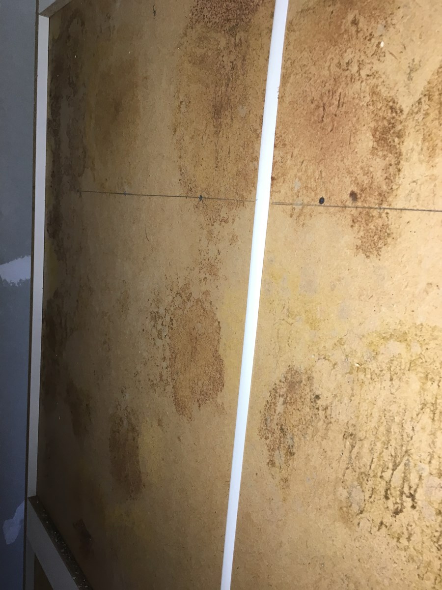

Væggen ser sådan her ud efter tapetet er fjernet
Findes der i øvrigt et lille apparat til hjemmebrug, der kan benyttes til at måle fugten i væggen? Og som måler nogenlunde sikkert?
Hvis det skal være lidt bedre end de billigste indstiksmålere, så kunne en kuglehovedmåler som denne fra Biltema være en mulighed. Har dog ikke selv prøvet denne, så kender ikke nøjagtigheden i forhold til de professionelle som Gann.
