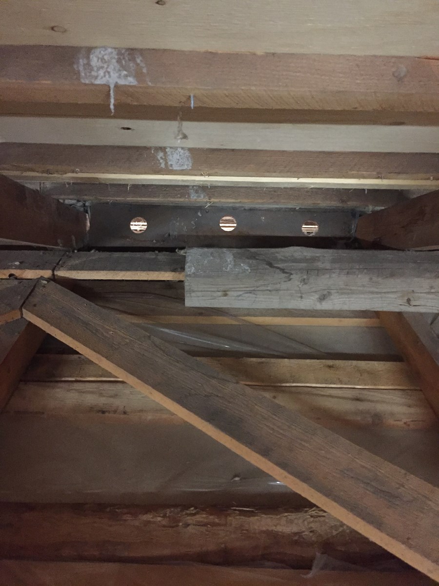

Jeg er ved at renovere loftet og er kommet til opbygning af vindpladen, men hvor meget at det her skal jeg fjerne og hvad skal jeg beholde?
Jeg ville fjerne det bræt med huller i, det skal sprækken over vindpladen klare. Vindpladen skal så sidde fra yderside af hulmur og op langs taget. Der skal være en afstand på 50 mm óp imod lægter.
Det kan laves af masonite, krydsfiner, hårde rockwool bats eller win win plader.
Der skal limes / fuges ud imod bygnings dele.
så det vandrette forskallingsbræt på spær ud mod de huller må jeg ikke fjerne, lave det nye vindbræt og så montere ny afstivning?
Du må gerne fjerne begge vandrette brædder, hvis du sømmer dem på igen, efter montering af vindstop. Som du selv antyder har de en afstivende effekt på huset.
