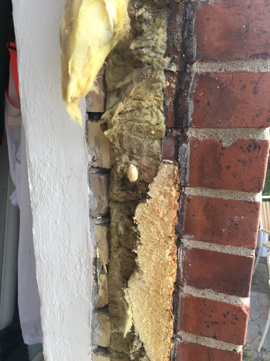

Ved afmontering af de gamle, ser jeg at der er isolering i karmen, og ingen mursten til at skrue vindet fast i.
De gamle vinduer var kun monteret med skum, måske af samme grund.

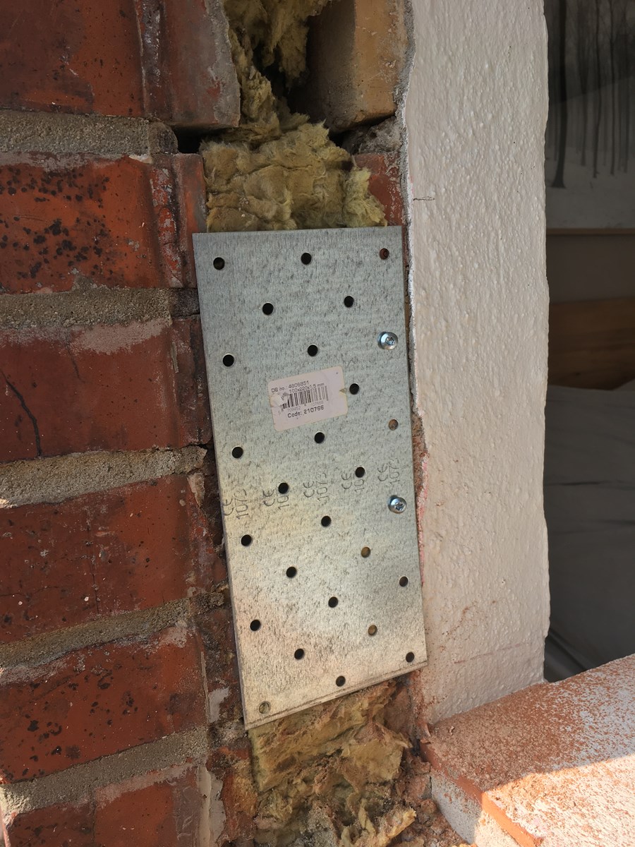

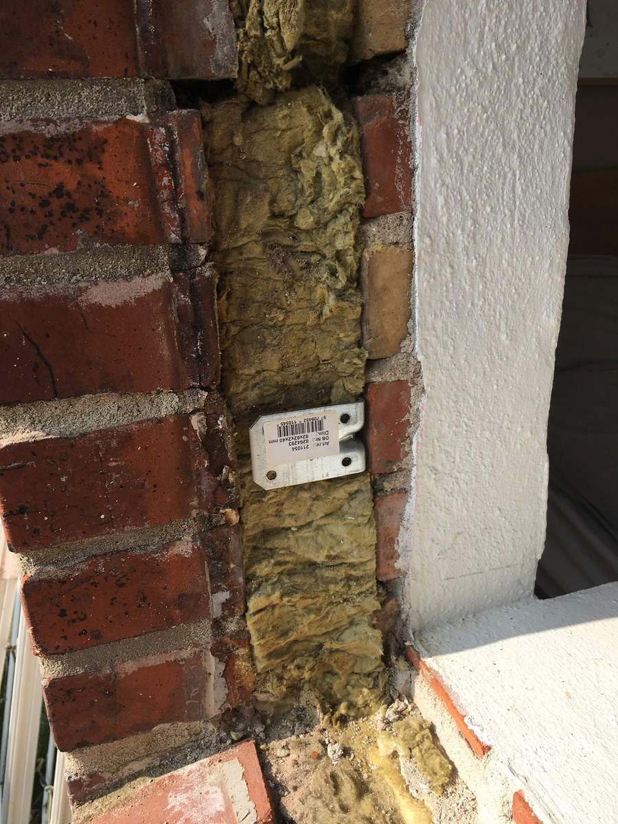

Jeg tænker at der kunne monteres sømplader eller lignende på karmen så der efterfølgende kunne skrues fast i indermuren. Disse kunne så dækkes af fx gipsplader.
Jeg tror løsningen bliver vinkelbedlag, monteret i mellemrummet. Så må jeg lavevgevind til en karmskrue.
Lyder det helt tosset? Jeg vil nødigt lave gips i lysningerne.

Hvordan vil du gøre mht vinkelbeslag siger du? Du har vel ikke nok mellemrum til at kunne skrue dem i muren?
Mvh. Christian M
Sådan..  Jeg tror godt jeg kan bore huller til plugs med et langt bor.
Jesper
http://www.VarmKaffe.dk - en blog om rejser, sejlbåd, have og hus.
Det bliver løsningen...
