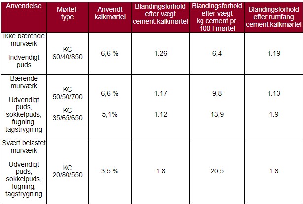

Ifølge Ålborg Portland beregner så er det passende til ikke bærende indvendige vægge samt indvendig pudseopgaver.
Tak for dit svar ev elmand. Altså huset er fra 1964. Men tilbygningen er jo ny.
Bare for at være helt sikker, så til indvendigt puds, så er det bakkemørtel i blandings forhold 1:26.
Opmuringsmørtel, er så bakkemørtel også 1:17? Det skalmuring, med gasbeton som den inderste mur.
