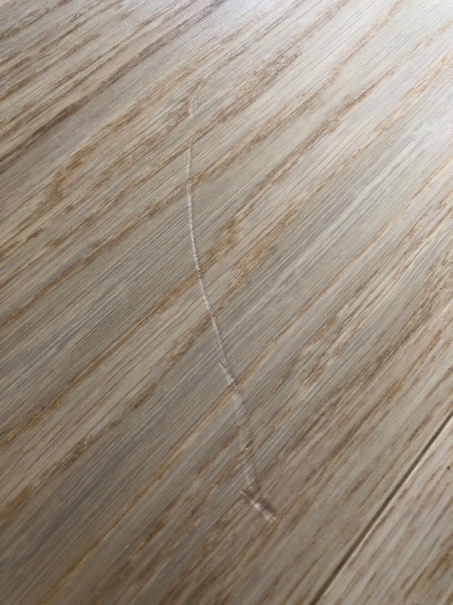

Der er denne type gulv:
https://gulvlageret.dk/boen-plankegulve-1395/boen-eg-hvid-andante-plank-p27891?gclid=EAIaIQobChMI0NqRs8ip4QIVUeJ3Ch2HbwmhEAQYAiABEgJGC_D_BwE
Kan trick med klud od strygejern bruges, når gulvet er lakeret (hvid matlak)?
Årene er ikke ødelagt - gulvet er “vare” presset ned. Vil det kunne fyldes ud med lak fx?
uldal skrev den 30-03-2019 07:08:39
Boen?
Massiv gulv kan slibes. Klikgulv nix. Prøv at redde lidt ved at få træet til at rejse sig med våd klud og strygejern på moderat varme.
