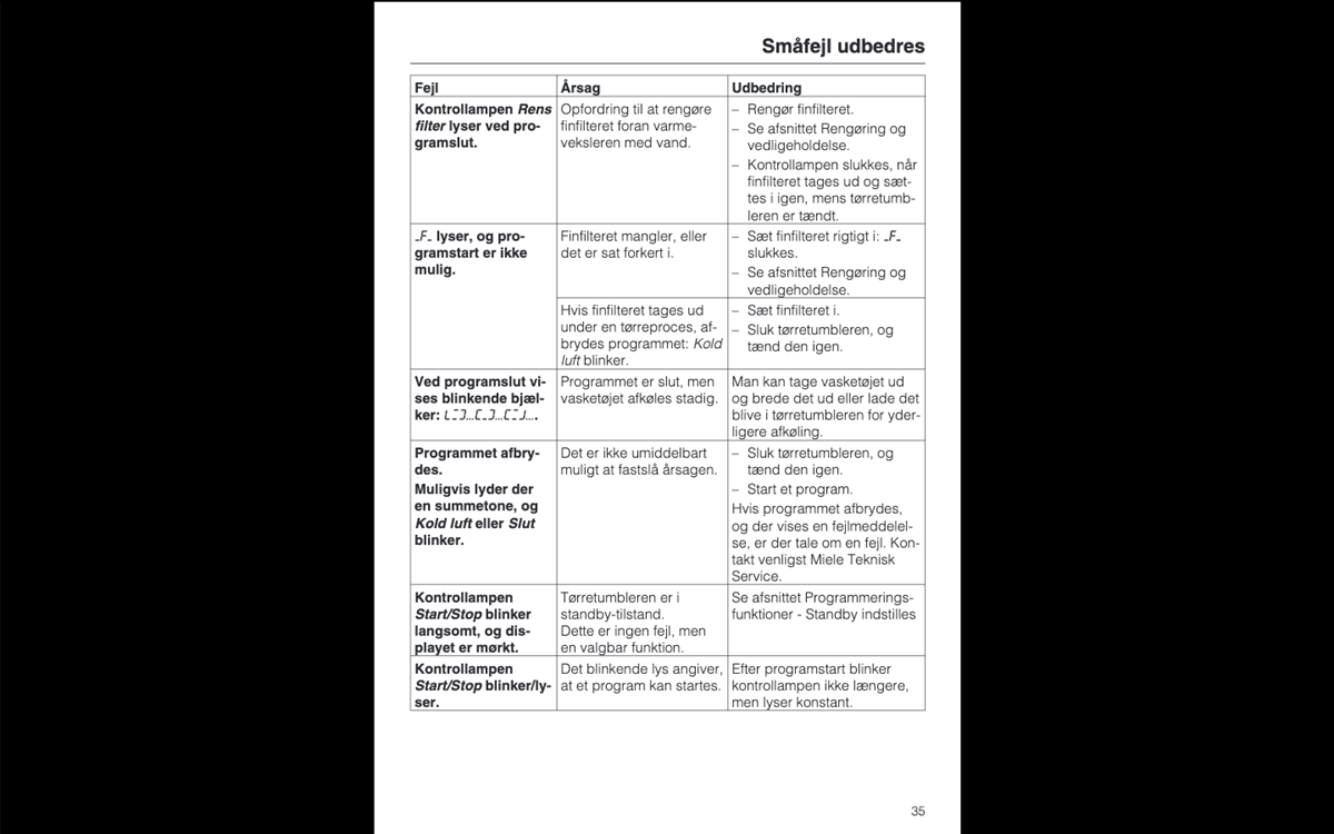

har du prøvet det som står i manualen?
Der står at filtret kan mangle eller er sat forkert i.
Det må heller ikke være drivvådt.
Der må være en sensor der registrerer om filtret er sat rigtigt i. Der kunne være fejl på den eller tilledningerne.
