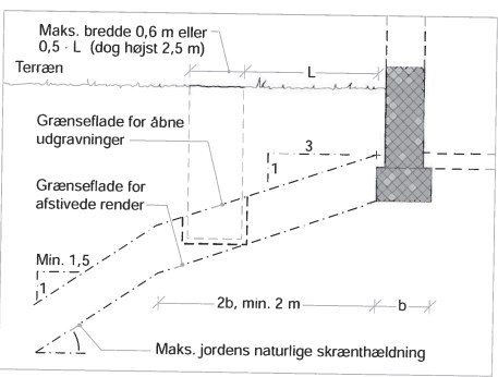

Ingeniøren,
Tusind tak, det var vist lige det jeg ledte efter (hvis ellers jeg forstår at læse diagrammet korrekt).
Man må grave ned i forholdet 3:1 fra fundamentet, uden øvrige begrænsninger? Eller gælder begrænsningen på maks. bredde over den første stiplede linje eller først når man kommer under den?
Jeg tolker det som om det kun er under den 1. linje, tekst til figuren:

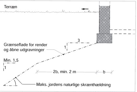

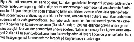

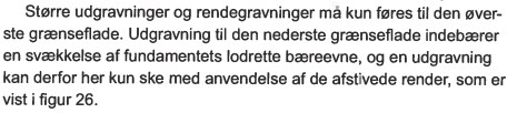

Bemærk at det gælder for friktionsjord - sand. Jeg gav dig den figur fordi det det er her der er størst risiko for dit fundament. Hvis dit hus er funderet på kohæsionjord (ler), så er situationen en anden:
Billeder er taget fra SBI231
