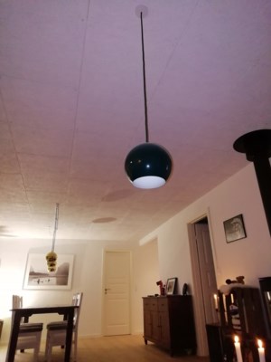

 Lysdæmperen går ind og styre de 3 guldlamper over spisebordet. Fra den går strømmen over til lampen tættest på, som en anden lysdæmper styrer. Men når Lysdæmperen til guldlamperne går ud, så får den anden lampe ikke strøm.

 Det er 3 x disse lamper https://www.lampemesteren.dk/ball-pendel-messing-frandsen.aspx?gclid=CjwKCAjwm-fkBRBBEiwA966fZJSakyTO5H5GcjCHYCu96YBFRUQXY_pmBYARAQUcb4NRli5Ui05GaBoCDeMQAvD_BwE
Den over spisebordet er denne model i 25 cm (medium) : https://www.lampeshop.dk/produkter/496-frandsen/1998-ball-pendel/

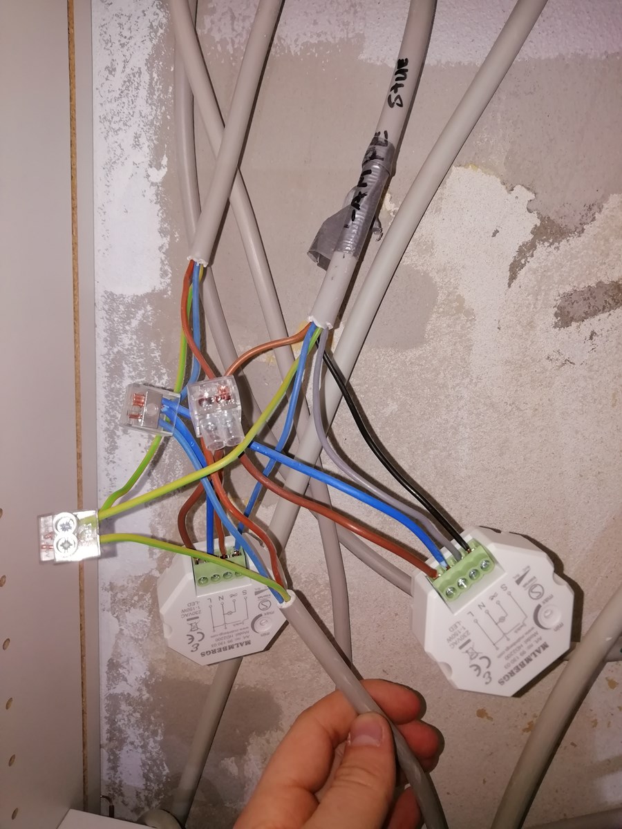

Det lyder som om du har taget strømme til lysdæmper nr. 2 fra udgangen på den første lysdæmper, det betyder at du belaster den første lysdæmper med hele belastningen til begge lysdæmpere. Hvis det er forbundet rigtigt, går lysdæmper nr.2 ikke ud når nr.1 bliver defekt. Kan du ikke tage et par billeder af forbindelserne i den første lysdæmper. Det lyder som om den er forbundet forkert.

Ledningen med strøm fra tavlen er den jeg holder ved. Den går så ind og bliver ligeligt delt op i de 2 lysdæmpere.
Hvordan det er samlet i serie ved selve lampe udtag og stikkontakter, har jeg ikke viden om.

Jeg kan ikke se hvor alle ledningerne går hen og hvordan de krydser hinanden, men jeg kan se nogle tilslutninger hvor farverne ikke passer i hvert fald.

 ja prøv bare det, selvom den tilslutninger der ser lidt rodet ud...

Nullen (blå) fra "lampe stue" skal i dobb. samlemuffe sammen med de andre nuller og ikke i den anden lysdæmper.
Jeg tør slet ikke gætte på hvordan de faser der er tilsluttet, hvis du kan adskille dem lidt og tage et nyt foto...

Jeg går ud fra du har to afbrydere som styrer hver sin lysdæmper? den ene er den sorte, men den anden ved jeg ikke hvilken er, da du har tilsluttet en NUL i terminalen S.

Umiddelbart ser det rigtigt ud. Går ud fra du har brugt et med 5 og et med 3 ledere fordi du ikke havde et kabel med 7 ledere. dvs det kabel med 3 ledere som går opad er fase, nul og jord til stuen?
