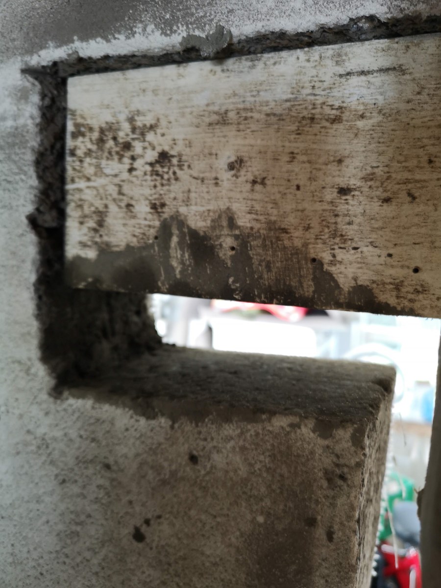

Hej.
Skal have opsat denne overligger. Hullet er 45mm på det højeste.
Kan jeg blot bruge sand og cement i forhold 1:5? Eller skal der noget grovere til?
1:4 eller 1:5 er udmærket, men ser jeg en overligger af træ, hvorfor ikke et ståltegl?
Tak for svar :-)
Det blev 1:4.
Det er træ ja, af flere årsager:
1. Jeg havde en fin træoverligger til at ligge
2. Den passer perfekt i bredden i forhold til brandsikring med fibergips og den endelige bredde i forhold til væggen.
Og i øvrigt trykker spæret direkte oven på overliggeren, så et ståltegl ville ikke du. Så jeg skulle have fat i et stykke I-jern hvis det var. Men det havde jeg ikke lige til at ligge. Og brandsikring samt en pæn overgang med væggen virker mere bøvlet, som jeg lige ser det.
Man har brugt træoverliggere i hundrede  år. Eneste problem er at pudslag på begge sider kan have vanskelig ved at hæfte fast. Men da du skal slutte med fiber gips er det ingen problem.
Jeg har fornylig slået lidt hønse net på sådan en fy. Det virker.
Hej Elmand. Dit svar var lige gået forbi min næse
Ja træoverliggere fejler ikke noget. Jeg har altid tænkt at det er nemmere at arbejde med end jern, når der skal brandsikres. Jeg har nemlig også skudt lidt galvaniseret volierenet ovenpå fibergipsen, så min pudsemørtel hæfter godt
