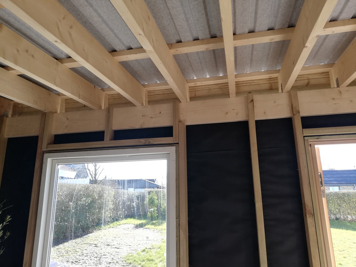

Jeg er ejer af sådan et uisoleret skur som jeg godt kunne tænke mig at gøre lidt mere lækkert. Det står på ganske alm havefliser og taget er af stålplader med dug. Kan jeg bare sætte batts i vægge og loft og smække lidt plader på? Kan jeg gøre overhovedet isolere loftet for kan forstå at taget har godt af noget ventilation.
Er lidt i tvivl om det kan betale sig da der ikke i isoleret gulv. Kunne godt bare tænke mig at det kunne nærme sig frostfri med en lille varmekilde.

Hvad har du af facade beklædnig..... der er jo ikke den vindspærre der normalt ligger før den ventilerede facadebeklædning...
Men i de fleste tilfælde vil det gå godt uden, når blot der er en vis luftcirkultion mellem beklædningen af facaden og isoleringen.
Husk også en luftvirkulation mellem tagplader og isolering.. og så skal der jo gerne en vindstop ind i enden af loftsbeklædningen, så vinden ikke blot blæsr ind i isoleringen.
Hvad har du af gulv? Er det blot fliser på et sandlag?
Tak for tilbagemelding. Altså på facaden er der klink beklædning af trykimprægneret træ. På indersiden er der så sat vindspærre som det ses. Jeg har så tænkt at fylde op med batts i væggene op sætte en plade på til sidst. Vil det være fint?
Kan du måske uddybe lidt? Så du mener at jeg godt kan sætte isolering op men ikke helt op til tagplader. Derefter vindpao og plader på?
Ja det er blot havefliser på sandlag.
Vil det hele være en god løsning eller vildu grube det anderledes an når nu skuret er som det er nu?
