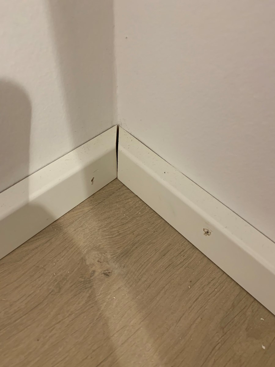

Jeg er ved at sætte forlister og gerigter op, jeg men jeg synes det er mega svært at få en perfekt samling.
Hvad gør jeg lige?

acrylfuge er en mulighed

Du skal lave et "snydesmig". Du saver den ene fodliste vinkelret over, og lader den gå helt ind i hjørnet. Den anden liste saves i 45o i det øverste stykke i toppen. Så korter du listen en "listetykkelse" af, men undlader at save helt op i forlistens overkant. Du skal ende med at have en lille flig af spidsen på de 45o tilbage i fodlistens overside, som så kan gå ind over den tidligere opsatte fodliste.
Prøv at søge i tidligere indslag om "snydesmig".

Følg denne forklaring. Den hjælper dig også hvis dine vægge er 100% i vinkel.
https://www.lav-det-selv.dk/artikler/id/73/s/snydesmig-ved-almue-fodpaneler
