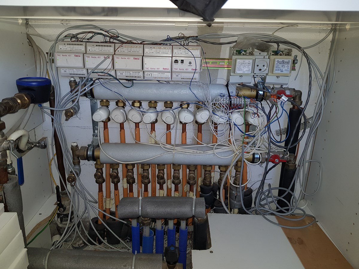

hvordan udlufter jeg gulvvarmen
er der nogen der kan fortælle mig hvor og hvordan jeg udlufter mit system.

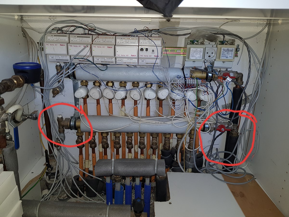

Du skal først lukke for cirkulationen i gulvvarmekredsen - det gør du ved at lukke "hovedhanen" (rødt håndtag) til det ene fordelerrør. Så prøv at åbne de små luftskruer (med hvid plast) monteret på fordelerrørene. Måske skal du bruge specialnøgle. Der burde have været monteret automatiske udluftere her. Det kan være nødvendigt at gentage processen nogle gange. Hvis der ikke mere kommer luft ud, og du stadig har problemet, så skriv igen.
skal jeg lukke for den røde hane som jeg har markeret og udlufter på den hvide plastik skrue som også er markeret.
går ud fra at fyret skal være slukket.
Helt rigtigt - husk også luftskruen på øverste fordelerrør. Du behøver ikke at slukke fyret, blot sørg for at have tryk på anlægget - ca. 1,5 bar.
