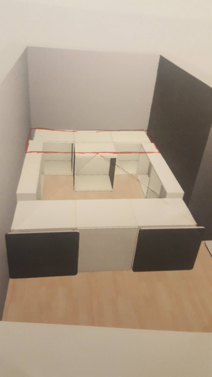

Mit forsøg på at forklare idéen bag det kan ses forneden (ses og forklares fra samme vinkel).
Jeg har købt nogle IKEA-BESTÅ-elementer (7 * 64x60x40 / 4 * 64x60x20), som bliver brugt som ramme. To af 40'er-elementerne skal sættes sammen i forlængelse af hinanden i midten (én uden bagbeklædning), for at være støtte til to MDF-plader. Den forreste 40'er i midten har heller ikke nogen bagbeklædning, så man kan kravle ind), og har en låge i fronten. Siderne til venstre og højre forrest skal dækkes af med melamin-plader, det samme til højre parallelt med væggen.
Én af MDF-pladerne vil være ca. 180x75 (den der er markeret på tegningen), som vil blive skrue ned i elementerne, og være permanent fixeret.
En anden plade vil være 180x135.
Nogle bladhængsler monteres ned i begge plader, efter at være blevet nedfræset i niveau. På den måde kan jeg løfte den forreste plade, gerne ved at skrue nogle solide kroge i loftet, som kan holde MDF-pladen oppe, når jeg skal ind og gøre rent + flytte rundt.
For en god ordens skyld skal det siges, at jeg har samlet alle elementerne med trælim, for at styrke dem. De vil endvidere blive monteret med samleskruer, samt skruet ind i væggen for større styrke.
