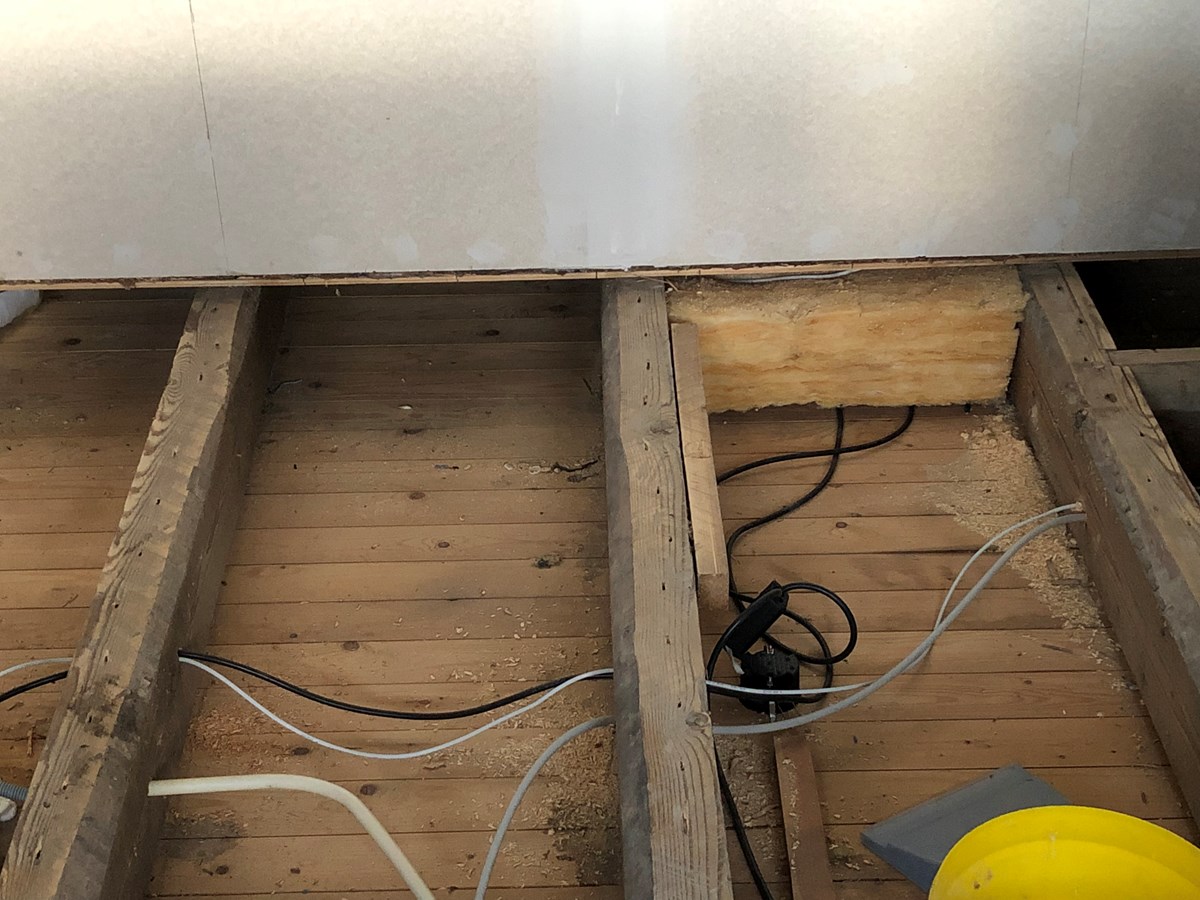

Planlægger 22mm gulvspån på disse strøer med 60 cm imellem i vores bryggers. Men skal der “tværstrøer” ved den lette skillevæg, eller kan pladerne bære at de ikke understøttes i kanten mellem strøerne?

Jeg vil mene ja du skal ha extra understøtni g ved skillevæggen. Du skal forestille dig at der kan komme til at stå et klaver et eller andet sted ved væggen.

Ok, bare en regel (2x4) på højkant eller skal der mere til?
Og er alm bjælkesko nok til at holde alle de små tværstykker?

Ja det vil være fint. bare der er søm eller skruer nok i skoen.
