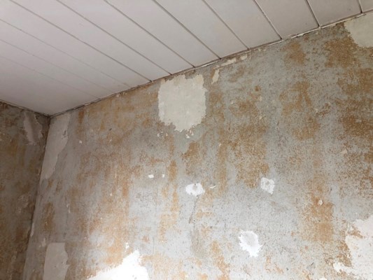

Jeg er igang med at renovere et par rum i vores 70’er hus. Væggene skal fuldspartles og have filt bagefter.
Skal der fuges med noget i revnen mellem væg / loft??  Den bliver dækket af en skyggeliste til sidst. Men ved ikke om der skal være en fuge for at undgå noget trænger op eller ned?
Fugning i dette tilfælde vil være rent kosmetisk. Såfremt der ligger en tæt dampspærre over lofts beklædning. Hvis der ikke ligger en tæt folie, plast eller alupap, skal du fuge med en malerfuge.

Tak for svar, jeg aner ikke hvad der ligger over loftet, så jeg kan næsten lige så godt ligge en fuge kan jeg høre. Hvilken slag?? Alm alrylfuge ?? Gerne et link :-)
Ja, akrylfuge, eller ms bygge fuge fra danalim. Den sidste er mere hårdfør. Begge kan males over.
