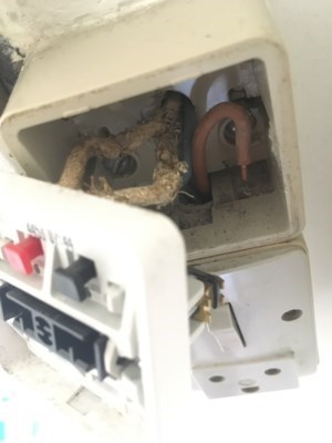

Jeg skal have installeret en vaskemaskine, men har lige opdaget at det nærmeste "jord"stik slet ikke har jord . Efter at have skilt samtlige stikkontakter ad, har jeg til gengæld fundet noget jord i en stikdåse i køkkenet, der alligevel aldrig bliver brugt. Det ville derfor være smart hvis jeg "bare" kunne flytte den stikdåse ud i gangen i stedet, hvor vaskemaskinen skal installeres. Mit spørgsmål er så - må jeg gøre det selv?
Umiddelbart tænker jeg "nej" til flytning af installationer, men den her stikdåse er "installeret" med en løs leding klipset langs loftet. Dvs. det er vel - teknisk set - ikke meget anderledes end at flytte en lampe med en lang ledning fra den ene ende af stuen til den anden? I kan se stikkontakten her, og hvordan ledningen bare kører "løst" (udover en massiv mængde maling) langs loftet:
Og I kan se hele opstillingen her:
Så det er vel "bare" at skrue boksen (grøn) ud af væggen, løsne ledningen (grøn) fra malingen, trække den til den nye placering (gul), skrue den ind i væggen igen og re-klipse ledningen. Teknisk set behøver jeg faktisk ikke engang at skille noget ad, hvis jeg installerer boksen på "køkken"-siden, og lader den ekstra mænde ledning være bag køleskabet hvor ingen ser det (der kommer alligevel et hul i væggen mellem køkken og gang til vandinstallationen, så kunne sagtens trække el-ledningen fra vaskemaskinen igennem der også).
MEN - i er meget klogere end mig, så hvad tænker i? Ville i gøre det selv, eller er jeg nødt til at ringe efter en elektriker?

Hvorfor sætter du ikke bare den brune fra stikkontakten til fasen i afbryderen. Den ene af de hvide er fase. Så skulle det virke.
"Er de to stikkontakter og afbryderen til venstre på samme gruppe."
  • Teknisk set er kontakten vel ikke rigtig på nogen gruppe lige nu da fasen ikke er tilsluttet? Men tilslutter jeg fasen til den anden kontakt (om muligt) vil de jo sidde i serieforbindelse = i samme gruppe. Afbryderen øverste til højre er også på samme gruppe, men kører på separate ledninger.
  • Teknisk set er den forbundet med en gruppe, så snart der er en ledning tilsluttet. Det er så ligegyldigt om det er fasen eller nullen. så derfor spørgsmålet. Forestil dig, at de to stikkontakter er på hver sin gruppe, men deler nullen, og du så slukker for den gruppe som nullen er tilsluttet. Det vil gøre, at du får fuld spænding 230V på nullen. Jeg kan godt love dig at det er en grim overraskelse for den som tror der er afbrudt for spændingen og arbejder ud fra den overbevisning.
Det er ret sikkert at den løse fase skal tilsluttes i en af afbryderens klemmer. Hvis stikkontakt så kun virker når afbryder er tændt skal du bruge den anden klemme.
Når det så er samlet afprøver du det med " samme gruppe". Sluk for den pågældende gruppe så skulle begge stikkontakter være inaktive.
Fik kigget på det tidligere i dag, og fik tilsluttet den hjemløse fase til stikkontakten på modsatte side af væggen sammen med 0’eren.
Alt virker og intet er brændt sammen endnu, så so far so good .
