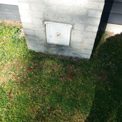

Her i efteråret 2018 sidder jeg så igen og læser om skorstene og dårlig træk, og der falder jeg over en artikel om renselemme på nye skorstene.

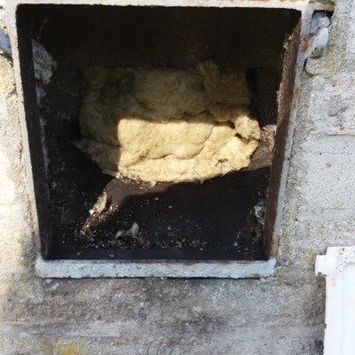

De har ud over lemmen der sidder udvendigt også en lem på inderkernen.
Jeg havde aldrig skænket det en tanke, at det var der problemet kunne være.
Jeg gik ud og kiggede på sagen. jeg kunne få hele min arm ind i hulrummet mellem den murede skorsten og inderkernen.
Fik sat et stykke tyk rockwool i hullet på inderkernen så det sluttede tæt.
Jeg blev noget overrasket, nu virker lortet sgu.

Den utætte renselåge har jo simpelthen virket som en slags "trækstabilisator/falskluftspjæld"
