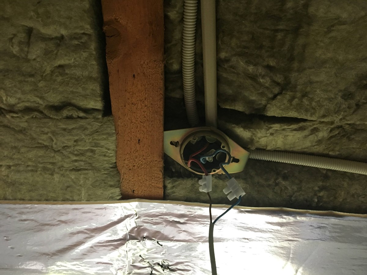

Er i gang med at renovere et parcelhus fra '73. Der var gammelt rustikloft der var skudt direkte på spær, med alukraft nedenunder, kablerne ligger ovenpå alukraft. Isoleringen bliver holdt oppe med galvaniseret tråd.
Planen er at montere dampspærre på spærene og derefter forskalle til gips pr 30cm.
Dertil har jeg så et par spørgsmål.
1. Der er en gammel loftdåse af metal. Er det nødvendigt at udksifte den med en PL dåse? Kan jeg købe en kabelkrave til dampspærren og bare trække kablet igennem det uden yderligere?
2. Er det nødvendigt med 2 lag gips? Må det godt være GDS plader? Tænker på skivepåvirkning og revnedannelse. Kan der males direkte på gipsspladerne efter de er blevet spartlet ved skruehullerne og kantsamlingerne? Eller skal der først filt på?
Tak på forhånd, og glæder mig til at læse jeres svar.
Venlig hilsen
Boris
fik ikke lige vedhæftet et billede, men det er tilføjet nu :-)
Træk dine kabler ned under dampspærren. Opsæt evt. nye loftdåser.
