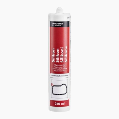

Du kan bruge varmefast silikone fugemasse, du kommer det på den ene part, og smøre et tyndt lag olie/fedt på den anden part og lukker lågen og ladet det tørre, fedtstoffet gør at pakningen ikke klæber til lågen.
Koster en flad halvtredser i Biltema..
https://www.biltema.dk/byggeri/kemikalier/silikone/silikone-hojtemperatur-2000017141
