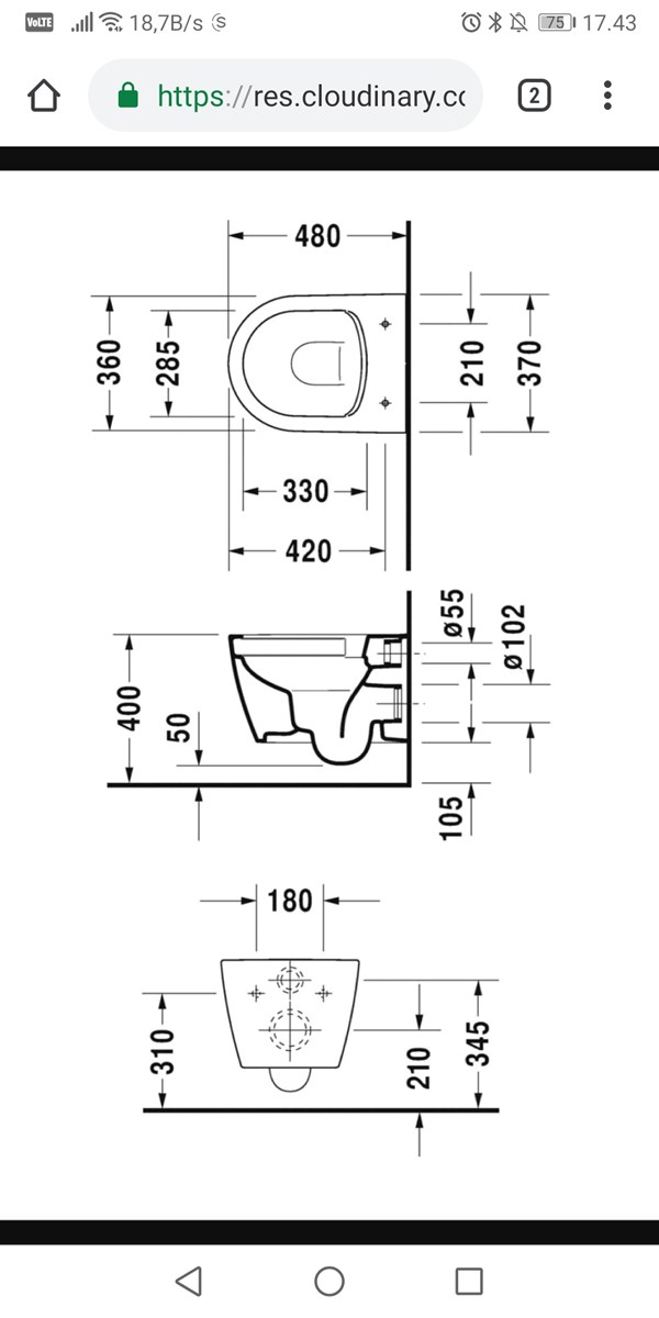

Jeg kan forstå at boltene til kummen skal bores 31cm over gulv niveau.
Men hvor højt skal afløb og tilløb bores? Og i hvilken diameter?
Afløb skal bores 100 mm lavere end boltene, eller 210 mm over gulv. Tilløb skal bores 35 mm højere end boltene, eller 345 mm over gulv.
Hullerne bores lidt større (måske 10 mm) end de rør (og muffer) der skal gennem hullerne.
Der står på nr. 3 tegning at det er h.h.v. 210 og 345 til centrum.
På nr. 2 tegning står der h.h.v. ø 55 og ø 102 mm Så det er det du har at holde dig til. Og så lægger du lidt til som Søren O skriver, så glider det meget lettere når det skal samles.

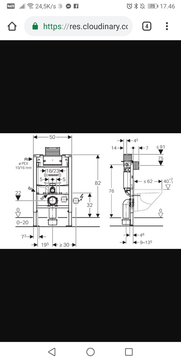

Nu skal du lige sikre dig at væggen ikke er for tyk. målet ses på det sidste billede, men det er utydelig for mig.
