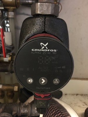

Er cirkulationspumpen defekt?
Vi har netop købt hus med gulvvarme og der har altid været lys i cirkulationspumpen (Grundfoss Alpha2 25-40 180).
Den stoppede dog med at lyse i går. Er det ensbetydende med at den er defekt? Er der noget jeg selv kan gøre? I så fald må I gerne beskrive det som om jeg er komplet idiot, da jeg ved forholdsvist lidt om det her emne :)
Du kan læse om pumpen her.  https://www.hedestoker.dk/content/G...lation.pdf   Men start med at finde ud af om der er strøm i stikket. Hvor bliver den styret fra. Men det nemmeste er hvis du har et multimeter så du kan måle om der er spænding på stikket.

Strøm forstår jeg mig ikke på, så jeg skal nok ikke begynde at rode for meget med det. Men er det så en elektriker eller vvs’er jeg skal have ud og kigge, når det er en styringsmekanisme til gulvvarmen?
Hvis den et en del af gulvvarmeanlæget, så slukket den nok automatisk når det ikke bliver kaldt på varme fra nogen rum, men prøv evt at skrue op på en af dine gulvvarmetermostater, og se om den startet op så
Aha! Det var rigtigt! Fantastisk!
