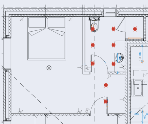

Hej Alle,
Tak for jeres input! Here er en tegning af tilbygning. Det er et nyt bygning!
Lys:
1. 2 spots til et skab
2. 7 spots i badeværelse
3. 1 loftdåse til lamp i loften i soveværelse
Afbryder:
1. Afbryder til soveværelse indgang skal styre spots på en afbryder of loftdåse på en andre afbryder.
2. En afbryder til badeværelse
3. 2 kroneafbryder på være siden af senge til styre loftdåse og et stik kontakt længere nede af vægen til et bord/nat lamp. (Afbryder på være side af senge vil være i en dobbelt modul indmuringsdåse med usb oplader.)
Jeg håber det giver mening nu?
På forhånd tak!
