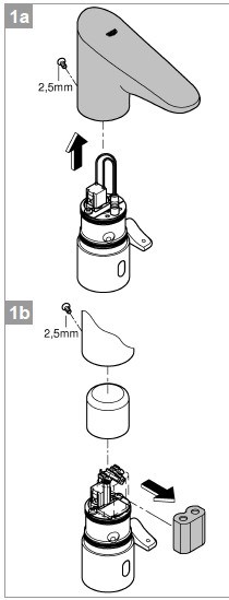

Blev der fundet en løsning, da jeg nu står med samme problem.
På side 62 af manualen kan du se hvordan der skal skiftes batteri.
Hvis du ikke har manualen så skal du gøre følgende:
1: Sluk for vandet
2: Skru den lille skrue på bagsiden ud.
3: Løft den øverste del af armaturet op (der er en skillelinje lige over sensoren)
Hvis den sidder fast så prøv at dreje den lidt fra side til side eller giv den et par dask med en gummihammer (den kan have sat sig fast pga. kalk).
Når den er løsnet med gummihammeren så vride den fra side til side mens du trækker op i den.
Hvis du har et spejl lige over så pas på for hvis du hiver hårdt når den slipper risikere du at ramme op i spejlet.
4: Når den øverste del er kommet af er det ret åbenlyst hvordan batteriet skal skiftes
5: Saml det hele igen.
6: Tænd for vandet igen
Havde samme problem, og det var kalket til.. var tæt på at opgive men endte med at holde nederste del fast med rørtang (med klud i mellem for at undgå ridser) og slå med den største hammer jeg kunne finde (med håndklæde i mellem)...
det vigtigste for mig var at slå sidelæns fra side til side på øverste del til kalken slipper, derefter følge ovenstående vejledning med at vride fra side til side.
Købte forkert batteri (der er vellignende varianter...) så samler igen i næste uge...
Når skruen er ude skal du kunne skille de to dele fra hinanden.
Det kan være der har sat sig kalk som nærmest er groet fast.
Så vil jeg anbefale dig at "massere" den lidt med en gummihammer så det kommer løst
Dette er svaret fra Grohe
