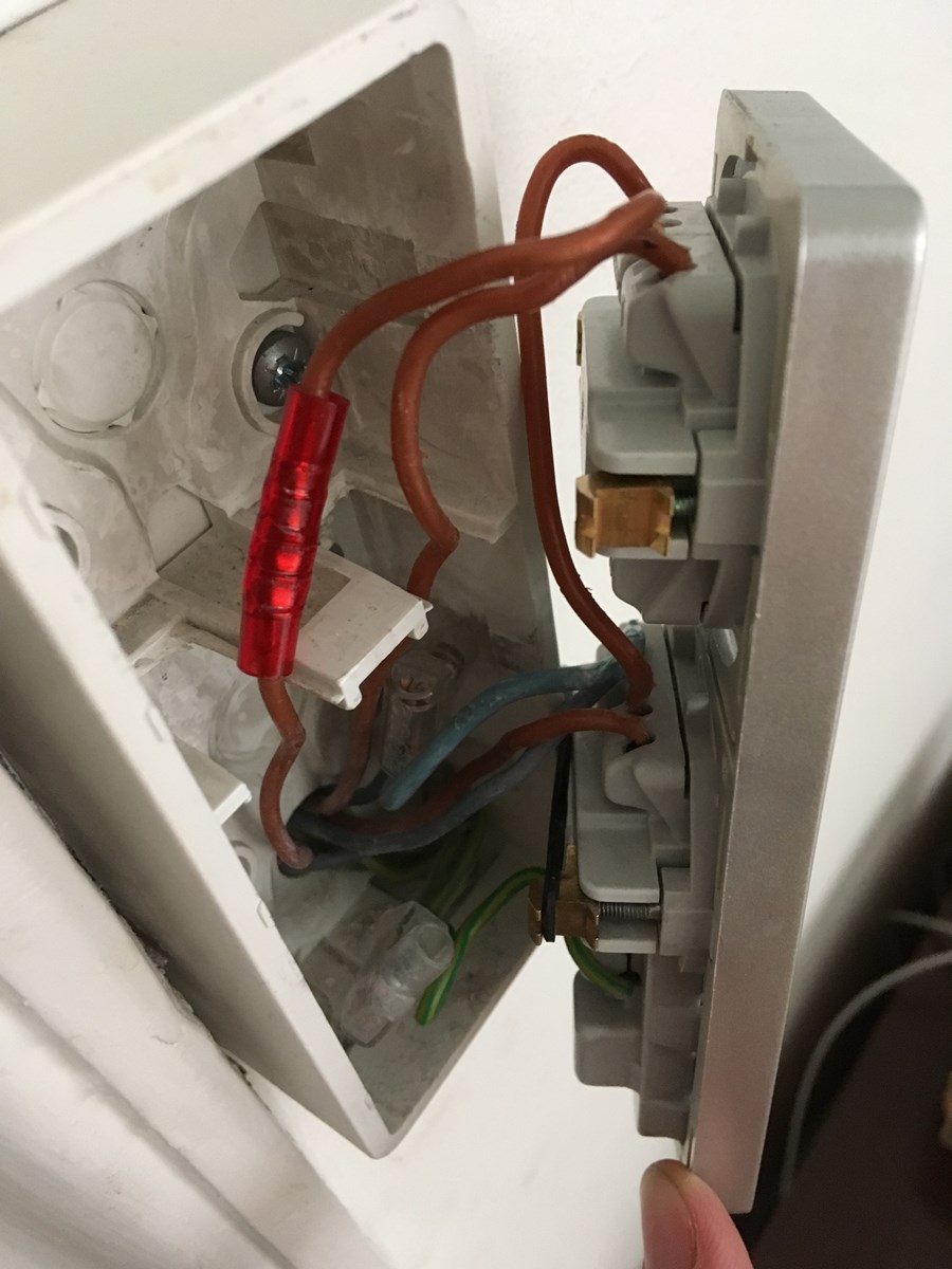

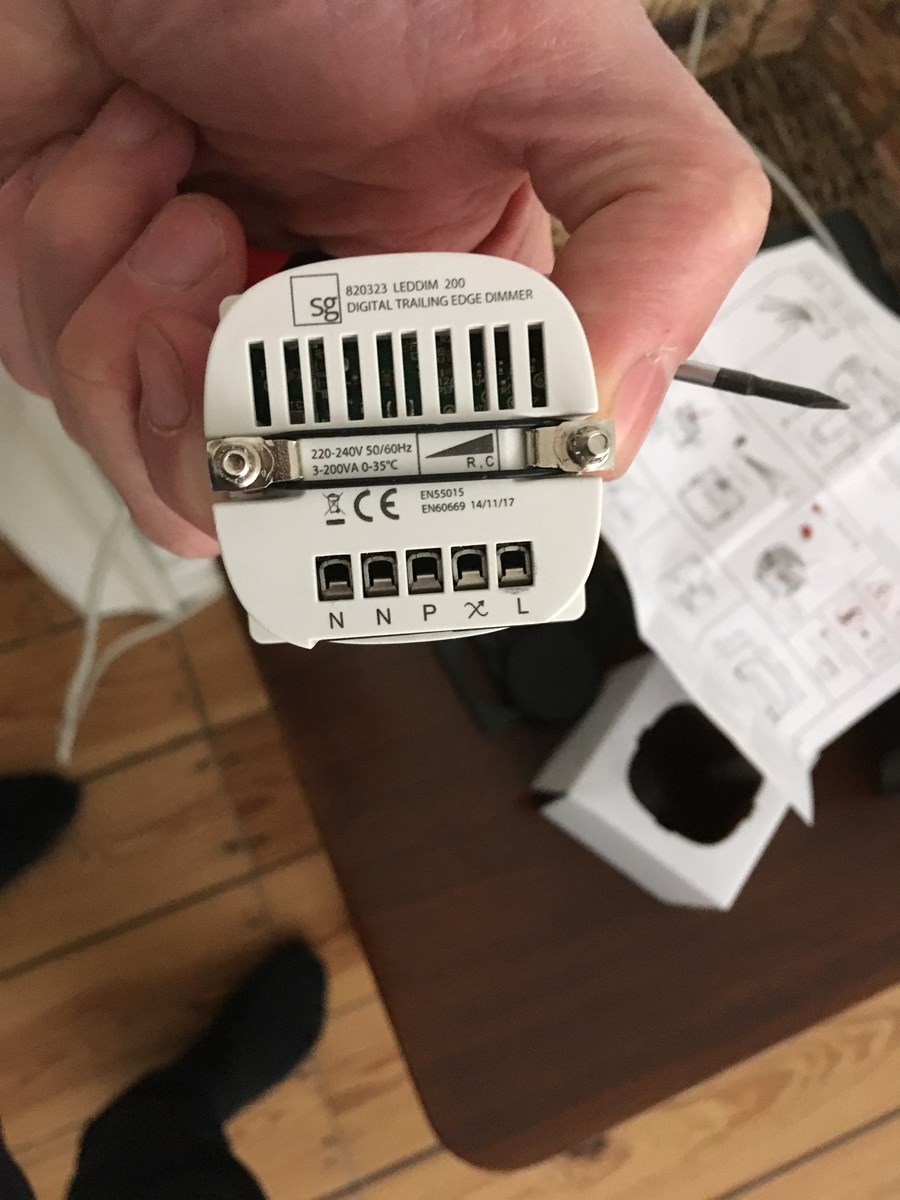

Hjælp til LEDDIM 200 lysdæmper Thomasne 4 1620 21-03-2019 13:41 Hej med jer. Jeg skal installere denne LEDDIM 200 Her:Og jeg kan ikke gennemskue om de to brune ledninger der kommer fra hullet begge er til lampen. hvis de er, så skal de i N(nummer 2) og i nummer 4 på den nye LEDDIM men hvad skal så i L??? håber der er nogen der kan gennemskue det... 2 svar Følg tråden Annonce Annonce Annonce
S. Fabrin 19650 4400 21-03-2019 13:59 De to brune, der sidder i samme klemme i afbryderen, skal i klemmen mærket L i dæmperen. Den brune, der er tilovers i afbryderen, skal i klemmen mærket med en bølgelinie. Og så skal du have en nul fra stikkontakten (lyseblå), som skal i klemmen N. fase
Thomasne Trådstarter 4 1620 21-03-2019 18:58 S. Fabrin skrev den 21-03-2019 13:59:16De to brune, der sidder i samme klemme i afbryderen, skal i klemmen mærket L i dæmperen. Den brune, der er tilovers i afbryderen, skal i klemmen mærket med en bølgelinie. Og så skal du have en nul fra stikkontakten (lyseblå), som skal i klemmen N. TAK det virker :-)
