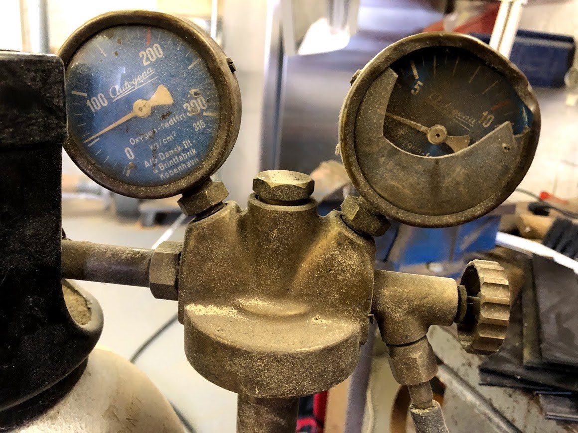

Jeg har en reduktionsventil til mit CO2 svejseværk som er gået i stykker, manometeret på lavtrykssiden er gået i stykker. Jeg har prøvet at søge efter et nyt manometer på nettet men jeg kan ikke rigtigt finde noget eller måske søger jeg på det forkerte. Er der nogen der har erfaringer med at skifte manometeret på sådan en reduktionsventil?

altså et hvert 15 bars ur kan jo bruges.. gevindet er 1/8 RG eller 1/4 RG
Kan nok fåes ved en maskinhandler eller lignedne

Man bruger en speciel pakning som kan klemmes ret meget sammen så man altid kan få manometret til at sidde rigtigt.
