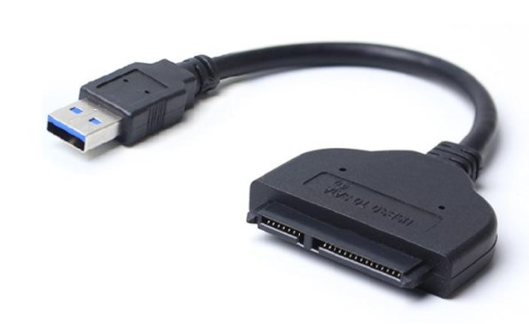

Jeg bruger et stik Sata til USB, et virker fortrinligt, og man kan læse alle filer.
https://www.dhgate.com/product/usb-3-0-to-2-5-sata-hard-drive-hd-data-line/424516578.html
