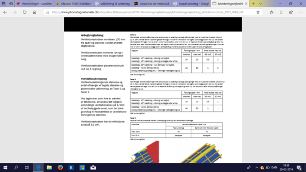

mit spørgsmål er hvor mange jeg skal montere i vores undertag, jeg har fundet denne tabel men kan ikke rigtig finde ud af at læse den :

Hvis du ikke kan bruge tabellen, må du gå til de generelle krav til udluftning. Her skriver man 1/500 del af bygningens areal. Du har en bygning på ca. 150 m2
Det vil sige at der samlet skal være 0,3 m2 udluftning.
Det kan man omskrive til 3000 cm2 hvoraf det 1/2 er ved tagfod i begge sider,  så du skal have 1500 cm2 i kip Hver ventil har 50 cm2 luft åbning så en division giver 30 ventiler altså 15 på hver side af kip.
Når bygning er 18 meter passer det ca. med 1 i hvert fag i hver side.
