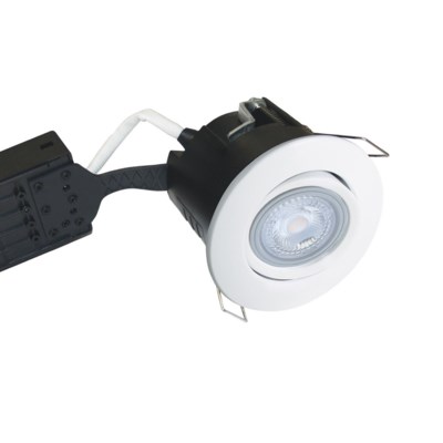

Du får mest for pengene ved at vælge Nordtronic Uni Install
Et foreslag til et spot kunne f.eks. værre Nordtronic Uni Install (afløseren til Nordtronic Quick Install) - se billede herunder. Du får samme udseende (bøjlen til at holde pæren på plads er skjult) og kvalitet som Low profile, men du kan til gengæld anvende en af de mange GU10 pærer på markedet som er nem og billig at anskaffe (pris område afhængig kvalitet 29-69 kr på nettet)
Kilde: led-spot-guiden.dk

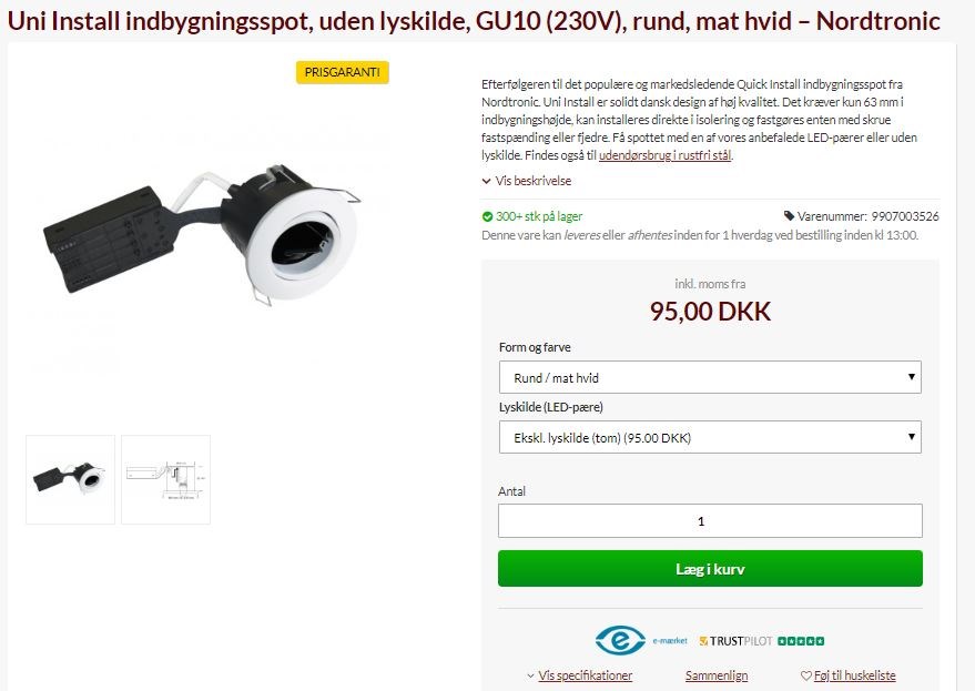

Det første spot du henviser til har lige som Low Profile en specialpære som kan udskiftes, men som er svær og dyr at tilkøbe som reservedel (der er 5 års garanti på begge produkter). Low Profile pæren har en sokkeltype der hedder G5,3🤷‍♂️.
Dit andet foreslag er jeg helt enig med dig i🙂. Kan se dit foreslag ligner Nordtronics udgave som hedder Uni Install med typenummer 1221. Jeg har købt mine hos Wattoo og vores el-installatør anbefaler dem. Købte dem til 95 kr stykket, link: Nordtronic Uni Install (typenummer 1221) -
