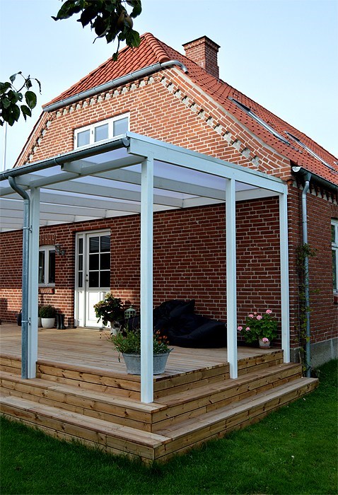

Da jeg lavede vores træterrasse/veranda satte jeg også "beklædnings" brædtet under terrassebrædderne. Jeg når det hele skal passe sammen, syntes jeg det er pænest.
På den side hvor det ligger parallelt med terræsebrædderne, syntes jeg ikke det ser pænt ud at der ligger siden af et bræt som afslutning.
Syntes også det er træls at træde på siden af et bræt.
Men andre vil helt sikkert syntes det er klamp.
Sådan har jeg løst det:

Det er også sådan jeg synes bedst om. Men kan da godt se fidusen i at i siderne ville man kunne dække lidt for alle de andre brædders ender..
Jeg ville da også til hver en tid lave det som Jesper.

Jeg har lagt et brædt på langs og stødt enderne op imod. Det fungerer. Har tidligere lavet en terasse med beklædning op over endetræ, men det kræver rigtig meget af skruerne, da der bliver trådt med fuld vægt på beklædningen.
