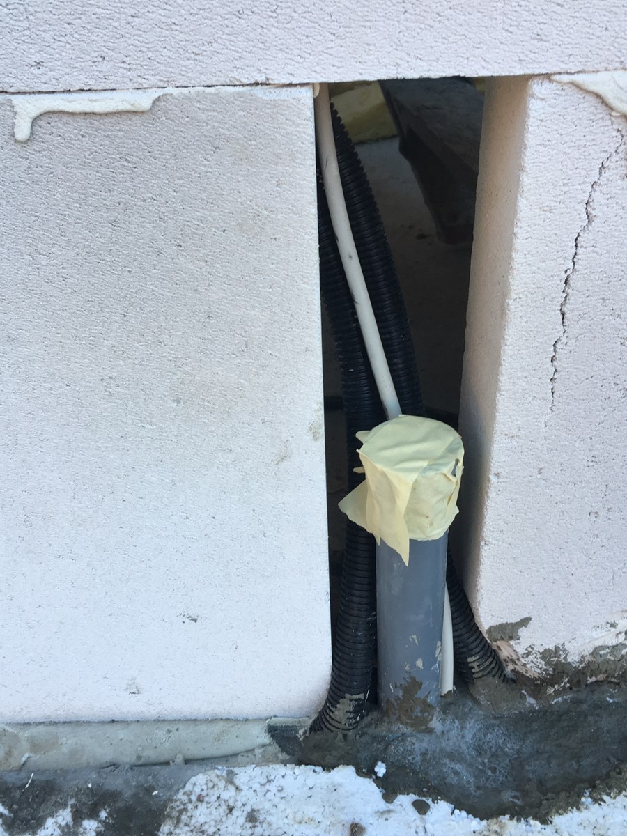

Jeg er ved at få lavet et ny bryggers og wc.
Problemet er at kloak montøren har afsat afløbsrør til vask forlangt inde i indervæggen , så den ca er 1cm i yder væg isolering , er det lovligt .
Eller vil der kunne komme kondens ;(

Kan du ikke forklare det lidt bedre hvor hvad er placeret.
Det er siden hvor isolering kommer
Ja det er fint. Bøjningen der skal på fylder også i dybden.
Hvis jeg har forstået det hele korrekt. Jeg formoder at ydermuren ikke er muret op endnu og det vi ser på fotoet er hulmuren.
Ja .. der er ikke isolering og yder væg
Billedet er tag udenfor og hullet er ind til bryggers
Det kan næsten ikke være anderledes. Der skal en bøjning på også og så passer pengene.
Ja men må den godt være i isoleringen ...kondens / fugt
Der kommer ikke kondens der. Isoleringen sørger for det.
