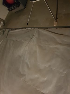

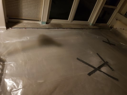

 Rumtemperaturen er ca 23 grader, gulvet er lidt koldere, jeg mindes at de sagde det var omkring 19-20 grader, men jeg er slet ikke sikker.
I daglig tale kalder vi den udestuen, men det er nok et dårligt ordvalg lige i sammenhængen da det bare er en tilbygning i sammenhæng med vores dagligstue, så det er ikke en udestue som sådan.
Der er ikke anden varme på en den som affugtere blæser ind samt solen der står direkte ind i løbet af dagen.
Gulvet består af beton. Der var parketgulv ovenpå inden det gik løs med rørskaden.
Du får et par billeder, men de giver godt nok ikke et super godt billede af hvordan her ser ud. De var her for 3 ugers tid siden og afdækkede med plast da de mente at det måske kunne sætte fut i sagerne.

Det der plast forstår jeg slet ikke. Hvorfor lukke fugten inde når man gerne vil have den til at fordampe og blive optaget af affugteren...
Der er ikke støbt påny vel?

 Jeg må ærligt erkende at jeg heller ikke selv forstår plasten, forklaringen var rimelig kringlet, men jeg købte deres forklaring da de påstod at det ville få det til at gå hurtigere 🤔
Nej der er ikke støbt på ny.

Men jeg forstår da godt hvorfor overfladen er våd, når fugten der fordamper fra betonen kun når til plastikken og derefter falder i dråber ned på betonen igen.
