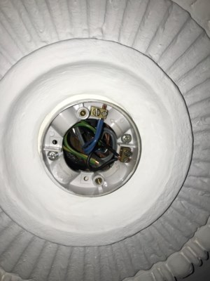

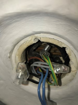

Jeg ska hænge en pendel lampe op i mit loft. Jeg har købt et nyt lampeudtag og da jeg skruede det gamle ud, fandt jeg ud af, at det kun hang i en gipskant. Inden under kan man ane et gammelt lampeudtag i metal (ca 5 cm i diameter). Er det bare at købe et nyt som kan passe på det gamle metaludtag eller hva råder i mig til at gøre her. Tør ikke hænge udtaget direkte i den lille gips kant, da det er en forholdsvis tung og dyr lampe.. på forhånd tak 😊
billedet er af det gamle lampeudtag på ca 7 cm i diameter, som var skruet fast i gipsen

Du kan ikke købe et udtag der passer op i den gamle dåse. Et forsøg kunne være at lave et passende stykke krydsfinerplade og skruen den op med de skruehuller der er i den gamle dåse. Den skal være så stor at dit udmærkede udtag kan skrues fast med træskruer op i pladen, og med sådan en facon at ledninger kan komme ud til klemmerne.
Kiggede lige hos genbyg. Det kunne være denne der passer LINK ellers kig selv videre i mange hundrede muligheder
