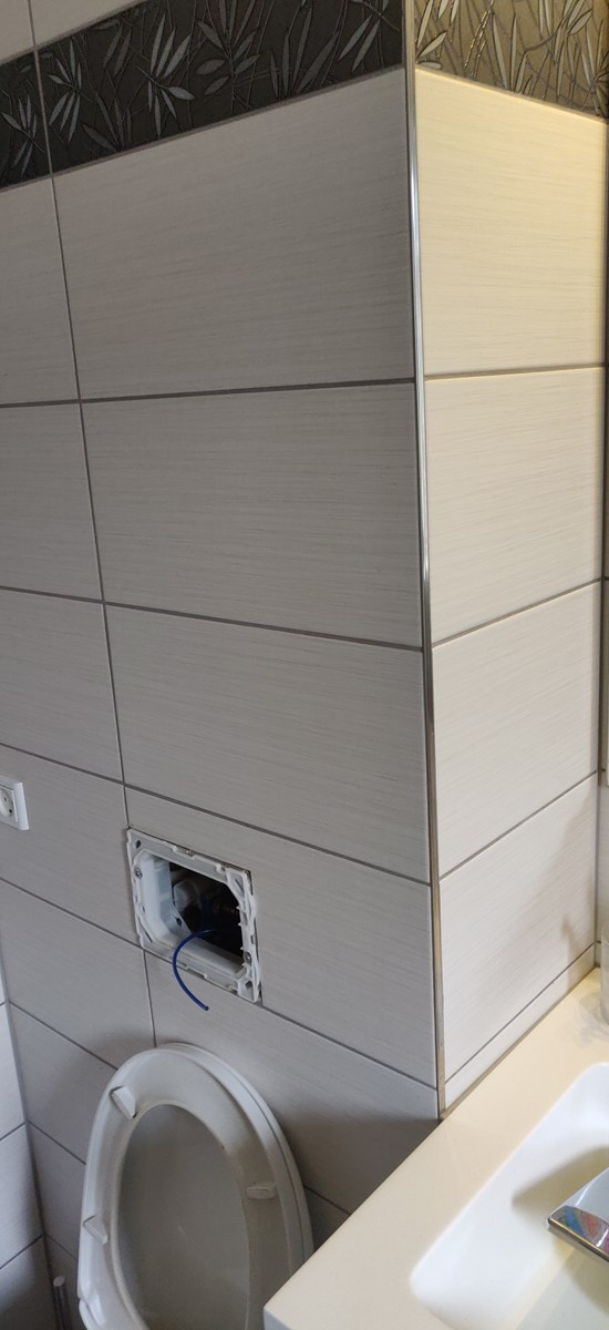

Hejsa,
Vi er løbet ind i et problem, med vores ene toilet, som er begyndt at løbe.
Det er et væghængt toilet - Ved ikke om det betyder noget?
Jeg har prøvet at tage det dæksel af hvor trykknapperne sidder på, og hvad jeg umiddelbart kan se, så ligner det, at der tages for meget vand ind, og derefter løber det igennem det hule rør og derefter ned i kummen (undskylder på forhånd for de med garanti forkerte betegnelser)
Det er ikke noget der sker på 5min, men efter ca 30-35min, begynder det er løbe over.
Jeg kan ikke komme til toilettet andre steder end ved at tage dækslet af hvor trykknapperne sidder på, og der er ikke specielt meget plads, så jeg kan ikke rigtig se præcist hvad jeg famler med - Jeg har prøvet at bevæge den del op og ned som indstiller mængden af vand der skylles med, men det har ikke rigtig hjulpet på det.
Er der nogle som har gode råd?

Jeg har prøvet at føle mig lidt frem om noget umiddelbart er knækket men det lader det ikke til - er lidt svært at føle sig frem når jeg dybest set ikke ved præcist hvad jeg leder efter :-)
Jeg har prøvet at vedhæfte et billede af hvordan det er bygget op - det er lavet gennem forsikring, da det i starten manglede vådrumsmembran, så håber ikke der er noget som stadig ikke et ok?

Ligner gebrit, og jo, man kan faktisk godt skifte hele indmaden gennem hullet.

Ikke at jeg betvivler at man kan få indmaden ud af det hul, men så må man vide hvordan man gør, for synes ikke jeg har ret meget plads at gøre med, og jeg famler bare lidt rundt derinde :-)
Jeg kan desværre ikke finde svømmeren, så jeg må nok overgive mig og få fat på en vvs'er som ved mere om det end mig - så får jeg heller ikke ødelagt noget i processen :-)
