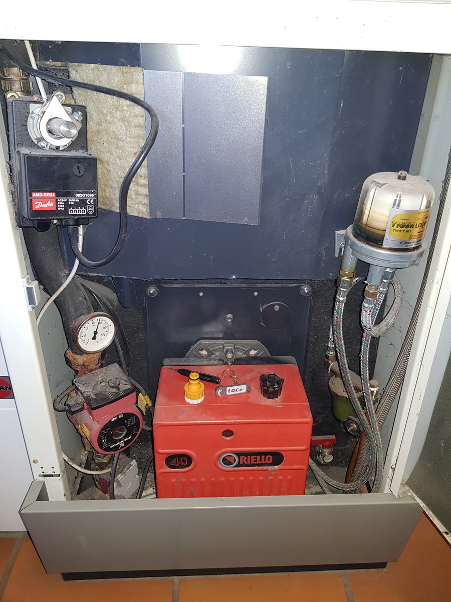

trykket på oliefyret er på 0.6 bar det prøver jeg at hæve imorgen til 1.5 ved at fylde lidt vand på.

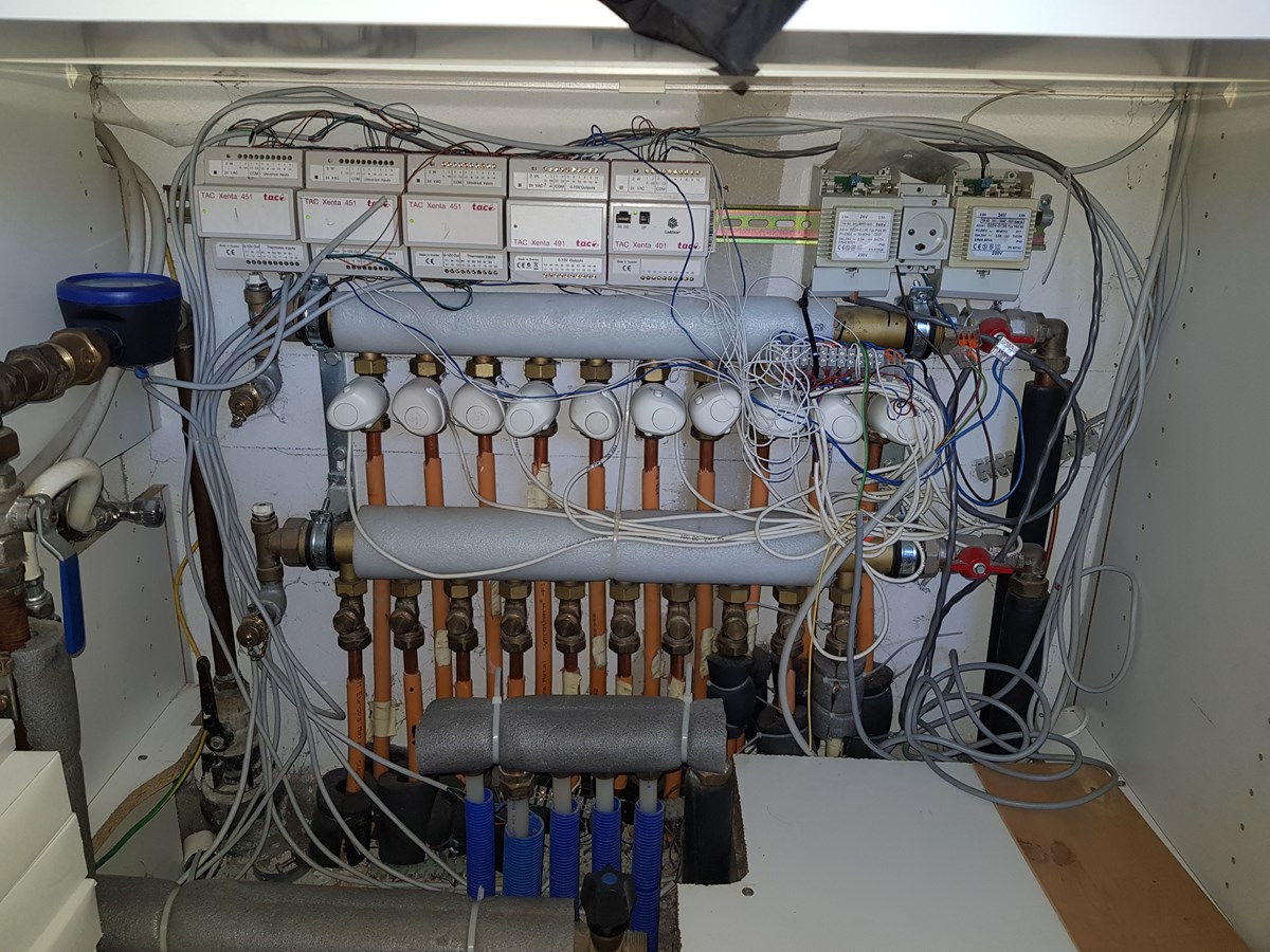

Er dine varmekredse til gulvvarme i hydraulisk balance?
Du har hævet trykker ved at hælde vand på??? Enten har du et rørbrud, eller også smider fyret vandet ud igen.
har ikke hævet trykket endnu. tidligere Ejer har aldrig haft det over 0.5 til 0.6 bar.. skal lige ud og købe en slange så fylder jeg vand på til det kommer op på 1.5 bar.
kan det være grunden til at det ikke varmer ordentlig fordi trykket er for lavt.
Det med balancen Aner jeg intet om.
det er første gang jeg har med gulvvarme at gøre
Dette er mit system.
så er der fyldt vand på. 1.5 bar er den sorte pil på.
er der nogen der ved hvordan jeg kan styrer shunten. kan det virkelig passe at min fremløbstemp skal være mellem 60 og 70 grader.
