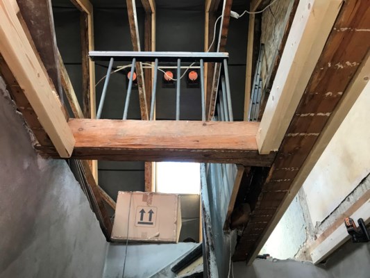

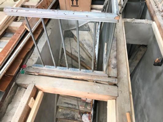

Hermed billeder både oppefra og nedefra.
Den udveksling på tværs vil jeg gerne flytte ca 20-30cm bagud så jeg får større hul ved trappen. Udvekslingen ligger på muren til venstre og holder kun den “tynde” spær til venstre. På anden side af muren er den tykke spær ala den til højre. I spæren der ligger op ad muren til venstre og den store spær til højre sidder udvekslingen med tap samling.
Kan jeg, skære med bajonetsav, ned igennem tap samlingen, så jeg fjerner tappen, derefter understøtte den ene smalle spær, herefter skære 30 cm af den også samle det hele med vinkelbeslag, eller vil det slet ikke holde?
Den smalle spær tror jeg blot er lavet for, at holde loftet, men tager jeg fejl her?
Håber I vil hjælpe 🙏🏼😊
Mvh Kåre
Det er korrekt fremgangs måde. Du har ret i at udveksling kun holder den smalle regler og at denne kun er for at holde loftet.
Du kan save tappen over med bajonetsav eller fuksvans. Der er ikke det store det skal holde, så passende vinkelbeslag vil sagtens kunnen holde.
