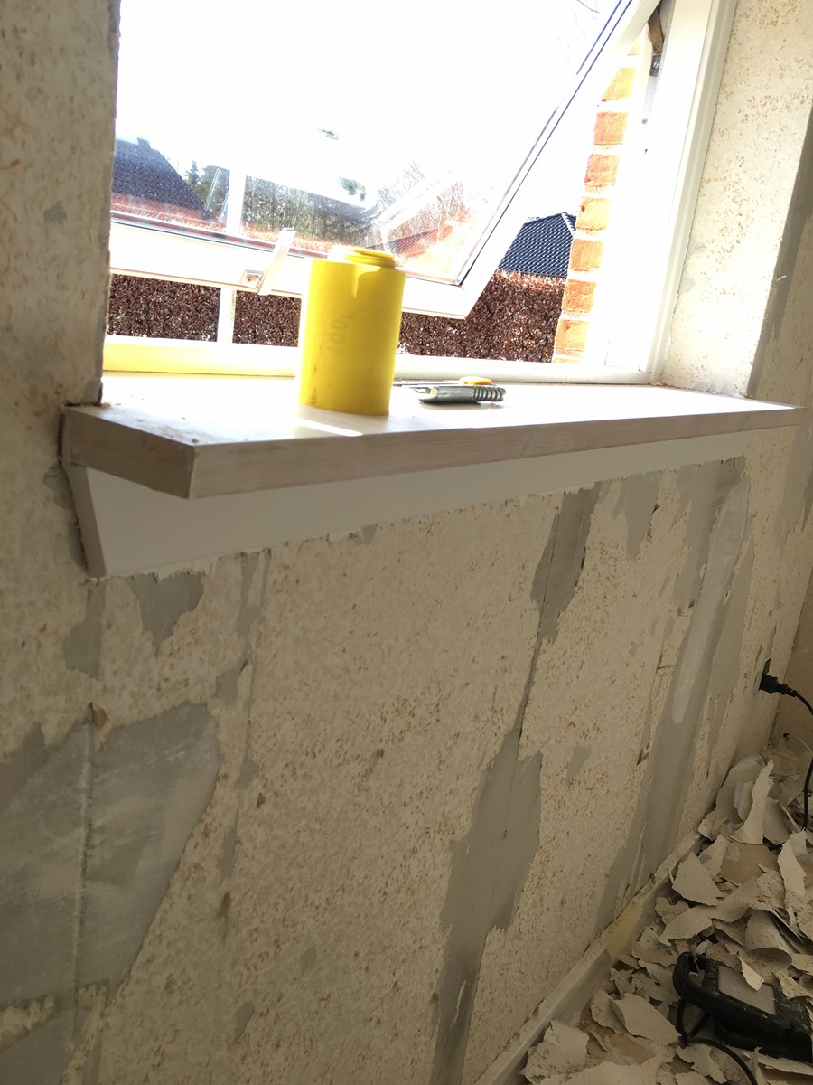

Jeg kunne fodt tænke mig at se hvordan vindueskarmen er opbygget ved at afmontere vinduespladen. Hvordan gør det bedst muligt?
Jeg kan trække selve vinduespladen lidt bagud, men brættet under karmen rokker sig ikke og det ser ikke umiddelbart ud til at det er fæstnet med skruer. Hvordan får jeg det væk iden at ødelægge hele vindueskarmen?
Ofte er der stifter igenne vindues rammen og ned igenne karmen. Den er sikkert afpasset sådan at den kan gå ind i en lille rille i vindues rammen. Men når den kan give sig lidt så er det nok ikke tilfældet hos dig.
Kan den give sig lidt så kan den også give sig meget. Koben bag kanter når den er lidt ude, eller koben bag brættet nedenunder så den kommer fri først.
