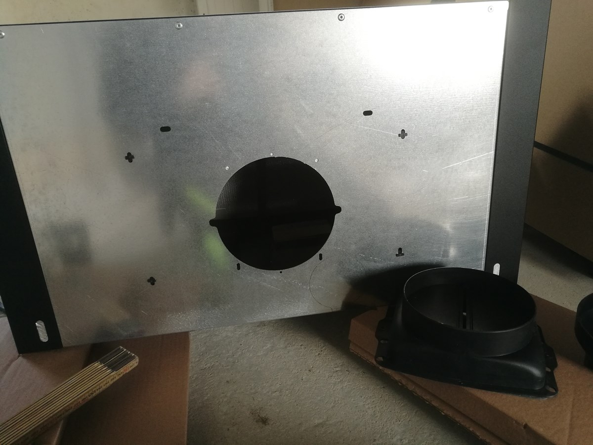

Jeg skal have boret et hul i væggen til vores emhætte. Jeg er dog i tvivl om hvad jeg skal gøre med dette overgangsstykke til røret. Min plan var at lave emhætten med udtræk bagud, hvor vi har den eksterne motor siddende (i garagen). Dog ser det ud til at blive en udfordring med dette overgangsstykke. Hvad vil I anbefale mig at gøre? I stedet for blot at bore et hul på Ø152 mm, så skære ud i væggen så der er plads til hele overgangsstykket?
Eller blot bore hullet til røret, og så fuge indvendigt i emhætten?
Min plan var at bruge 150 mm alurør
Når du er i gang med at hugge i væggen, så er der stort set ikke forskel på om du skal hugge meget eller lidt mere end meget.
Der er ikke særligt meget forskel på om der skal hugges ud til hee ovegangs stykket når du er  i gang.
Tak for svar. Jeg var dog nervøs for om nogen ville mene det var en forkert måde at gøre det på
At bruge de originale dele kan vel aldrig være forkert. Husk at isolere rør og motor ude i garage, da jeg formoder at der kan være koldt om vinteren og derfor danne kondens i røret. Har røret konstant fald udefter så betyder det ikke noget med kondens.
