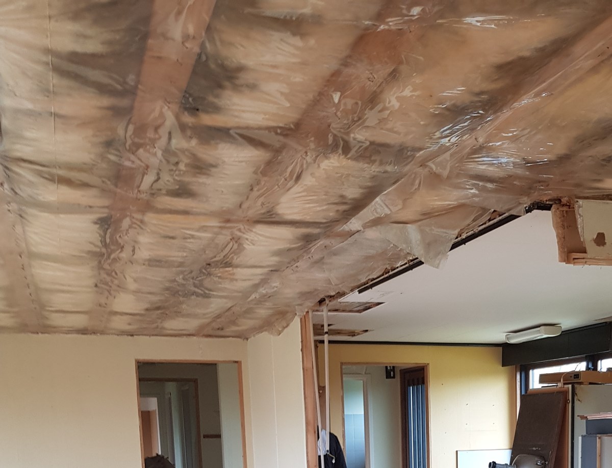

Vi har netop overtaget et gammelt hus fra 71 som vi skal have renoveret inden vi kan flytte ind.
Da vi tager gipsen i loftet ned ser vi at der er mørke områder i isoleringen omkring i hele huset.
Det lugter ikke og der er ingen hvide områder og alt isoleringen er helt tør. Men vi er alligevel en smule bekymrede.
Er der nogen der kender til dette?
Det er helt almindeligt i når isolering har siddet nogle år. Det er omkring en kuldebro at der opstår en misfarvning. Et par lag isolering ovenover vil mindske kuldebroen.
Tusinde tak for svar.
Vi skulle gerne montere ny dampspærrer og nye løfter i næste uge, men vi ville lige være på den sikre side.
Helt ufarligt. Vores hus fra 1974 så ud på samme måde. Har sat ny dampspærre og 200mm ekstra isolering op. Overvejede selv at skifte isolering, men det er spild af penge/arbejde.
