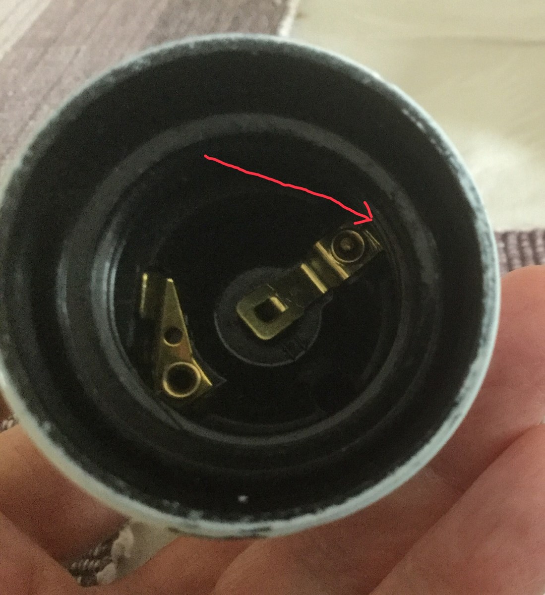

Hej..... her er et par billeder af fatning og indmad. Jeg tænker om det slet ikke kan remonteres? Er det ikke ulovligt bare at sælge sådanne stumper løs i en pose uden form for vejledning eller deklaration? Det er jo trods alt en ting, der kan koste livet ved forkert montering.

Prøv at trykke stille ned på den lille messing flig der er til venstre på dit billede, med en skruetrækker, samtidigt med at du drejer fatningen fra hinanden.
Der sidder som regel en lille tap som den skal forbi, så du skal holde den nede et par omgange mens du drejer.
Det er lidt bøvlet, fordi man nogle gange skal bruge 3 hænder, men det kan lade sig gøre

Præcis!
Og lad være med at hyle, sådan har fatninger været de sidste 40 år eller længere.
Fidusen er, at man ikke skruer fatningen fra hinanden når pæren skrues ud.
Den lille tap til venstre kan faktisk skydes frem mod midten..... dog uden at  fatningen kan drejes.

Jeg har ikke mødt fatninger der kan samles og så ikke kan adskilles igen. Der er nok ikke anden vej end du må købe en ny, og så lade være med at samle den inden du har monteret ledninger. Men inden du sætter dig i yderligere udgifter så prøv lige et skud mere.
Den du drejer imod midten er den der giver forbindelse til ydersiden af pærens sokkel. Jeg synes at kunne ane en lille flig på bundkontakt forbindelsen. Altså helt ude i siden. Men du skal have skruetrækker i munden medens der trykkes så begge hænder er fri til at dreje.
Når du samler den, så husk at fasen skal monteres i midten af fatningen.
Ok og tak for svarene. Det var i højre side fligen som skulle trykkes ned var gemt. Nu funker lampen igen med ny fatning.
