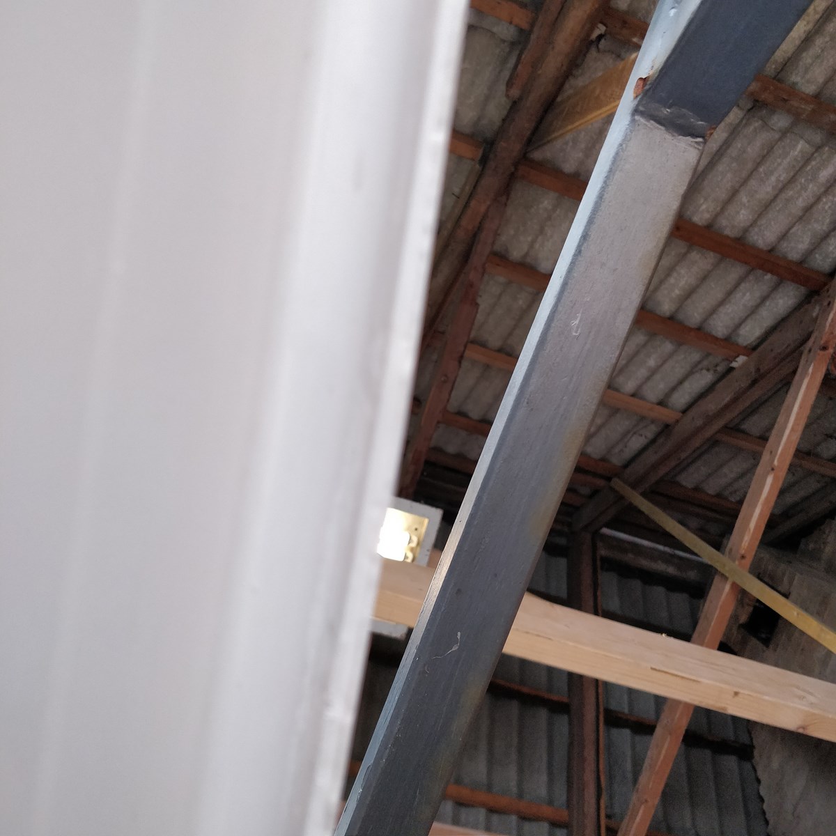

Hejsa, på min regling på min jolle har jeg et lille udhæng, oppe under udhænget er der en fordybning på ca 1,5 x 1,5 cm, som jeg godt kunne tænke mig at fylde op.
Men hva skal jeg fylde op med, båden er i glasfiber?

Set nedefra

Kanten skal være mere stiv, den giver sig lidt for meget, når der hænges.
