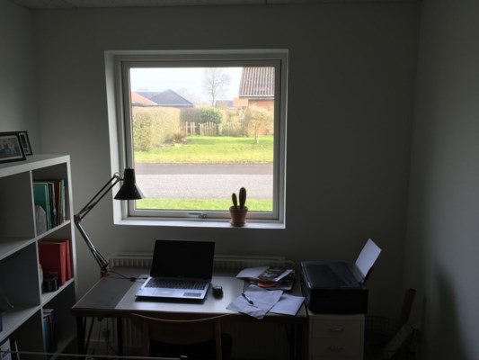

Jeg kunne godt tænke mig at lave et væg til væg skrivebord. Jeg påtænker at gøre det med lister på hver sidevæg. Pladen skal være 18mm osb plade der skal lakeres. Da der er 243cm imellem væggene vil pladen naturligt komme til og hænge lidt. Jeg tænker derfor om man kunne sætte en bordbæring på hver sin side af radiatoren for og bære vægten fra bordet? Ligesom denne (https://www.bauhaus.dk/pn-bordbaering-hvid-300x550-mm.html).
Det skal for god ordens skyld siges, at bordpladen selvfølgelig bliver laver en højden på radiatoren så der vil blive skåret ud i bordpladen omkring radiatoren.
