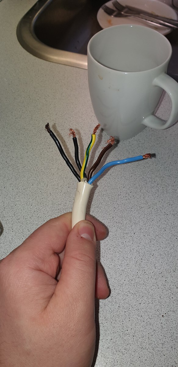

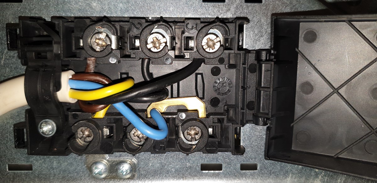

Hej alle.
Jeg har en stik med 4 ledninger
og en komfur med 5.
Stik:
komfur:
er der nogen som kan hjælpe:))

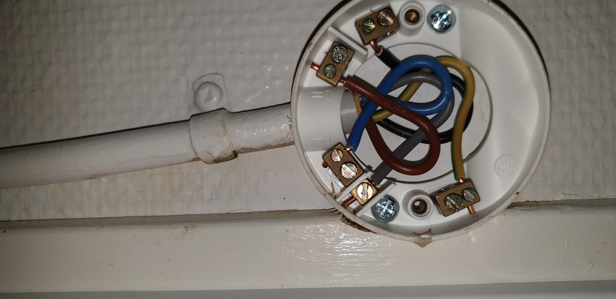

Du har 5 terminaler i den dåse og 5 ledninger.
Grå, sort og brun er faser
Blå er NUL
gul/grøn er jord
Jeg kan ikke se alle farverne på det sidste billede, men farverne skal blot overføres.
Hvis der på det sidste foto er to sorte, eller en sort og en sort med hvid strib, så er de begge faser.
Der er da 5 ledninger i det du kalder stik....
Mit gæt vil være at det skal tilsluttes til de samme farver
Alså blå til blå
Brun til brun
Sort til sort
Sort til grå
Jord til jord
Men du skal finde ud af om du har 2 eller 3 faser,det kunne ligne at du kun har 2 faser fordi at den grå ledning sidder i en enkelt klemme i dit udtag.
Har du kun 2 faser så skal du ændre ledninger i dit komfur ihenhold til diagramt der burde være bag på komfuret eller i låget til tilslutningsboksen.
Har du 3 faser så burde dit udtag på væggen udskiftes således at du får en extra klemme til den grå ledning hvor der er plads til 2 ledninger.
Men Uden et måle instrument kan der være chance for at du for tilsluttede dit komfur forkert så du burde nok ringe efter en elektriker.
