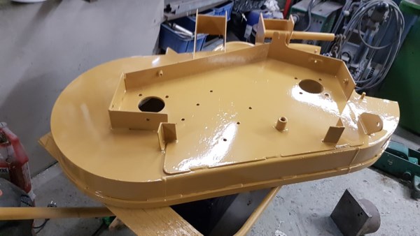

Har selv lige sandblæst og malet mit klippebord, det er en Hustler så det er meget kraftig i materialet ca 3½ mm tyk plade, så det ruster ikke lige hul i det
Jeg brugte 2-k maling og grunder

Jeg brugte epoxy maling, som er beregnet til entreprenør maskiner, så jeg forventer det er rimelig slagfast.
